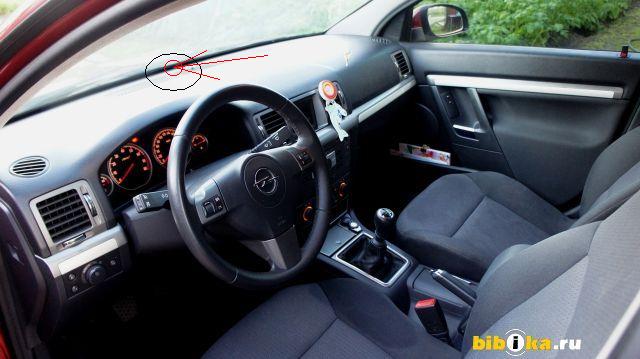

#17 димыч самарыч
димыч самарыч
  • Интересы:опель
  • Автомобиль: opel vectra c
Отправлено 19 Май 2014 - 10:12
всем привет, встречайте новичка! у меня проблема с панелью, вектра ц и тоже в стыке между панелью и стеклом буд то пластмаска бьется, уже все переделал и пересмотрел но ни как не найду причину. кто скажет в чем причина? как панель подтянуть?
