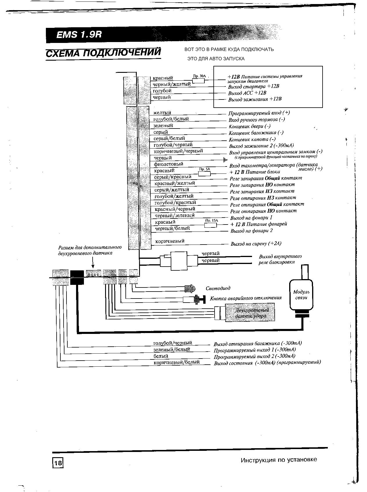

народ помогите разобраться с автозапуском, какие провода куда....ОВБ
сигнализация

ну я незнаю и непойму куда подклучать провот АСС это что такое
Подключается к проводу на замке зажигания, на котором появляется плюс при включении замка в первое положение, когда зажигание еще не включено, а магнитола уже работает. Также плюс на этом проводе пропадает при дожиме ключа зажигания в положение "старт", а при отпускании - появляется снова.

то что надо, спасибо огромное....
А где можно взять плюс сигнала тахометра на вектре б?????

Отправлено 23 Июнь 2009 - 15:10
Показания тахометра лучше для этой сигналки снимать с управляющего провода одной из форсунок.
Если есть прозвонка обычная (она показывает красным светодиодом плюс, зеленым минус), то при заведенном двигателе на этом проводе будет меняться плюс на минус очень быстро, при увеличении оборотов (нажатие на педаль газа) мелькание убыстряется.
