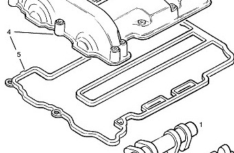

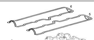

Прикрепляю картинки с Экзиста. Нашла эту прокладку клапанной крышки, тока они двух видов... Какая именно нужна? blink.gif

Ташка,
Посмотри на двигатель, клапанная крышка сверху, сразу видна если кожухом не закрыта. Прокладка должна повторять ее форму.
