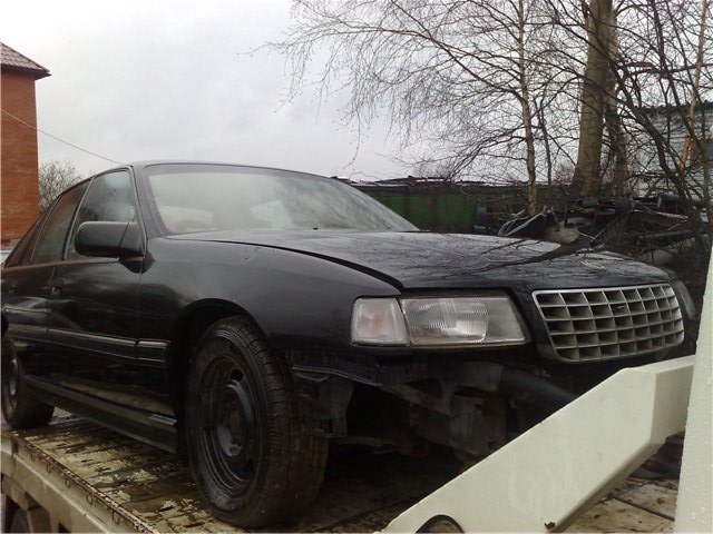

всем известен дифицит с передней оптикой........пытаюсь найти альтернативу.........
вот к примеру от верки а
forever.gif Наверно зря резал крыло. Я на это место ставил поворотник от Омеги. Но вот регулировку Вазоскую из салона не ставил - не смог. Выкручиваемся!
