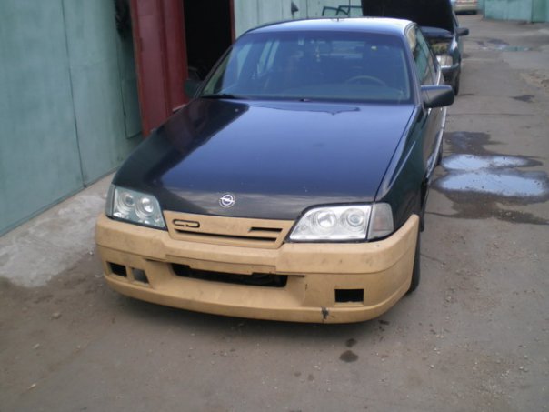

Хы-хы, вот фотка, куда я его только уже ни примерял, ничё - скоро всё доделается:
[attachmentid=42318]

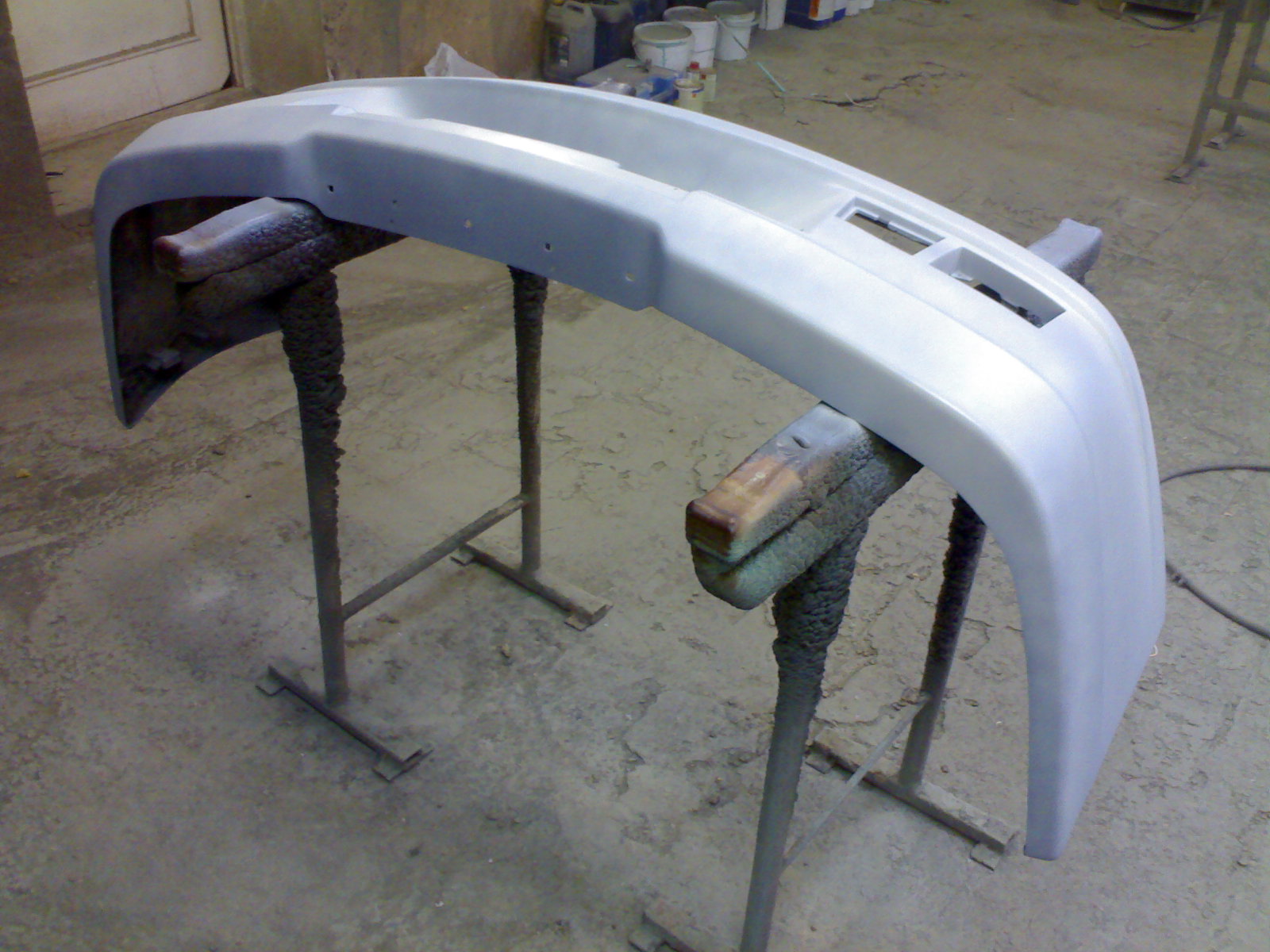

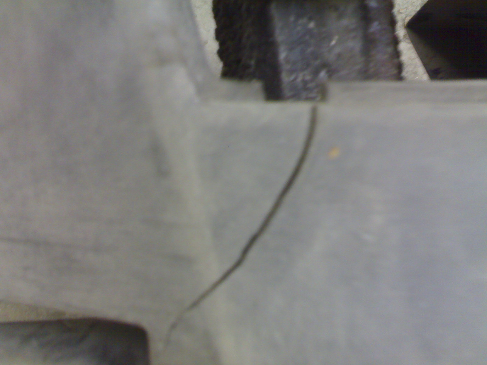

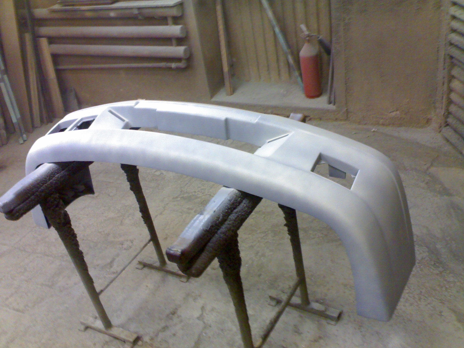

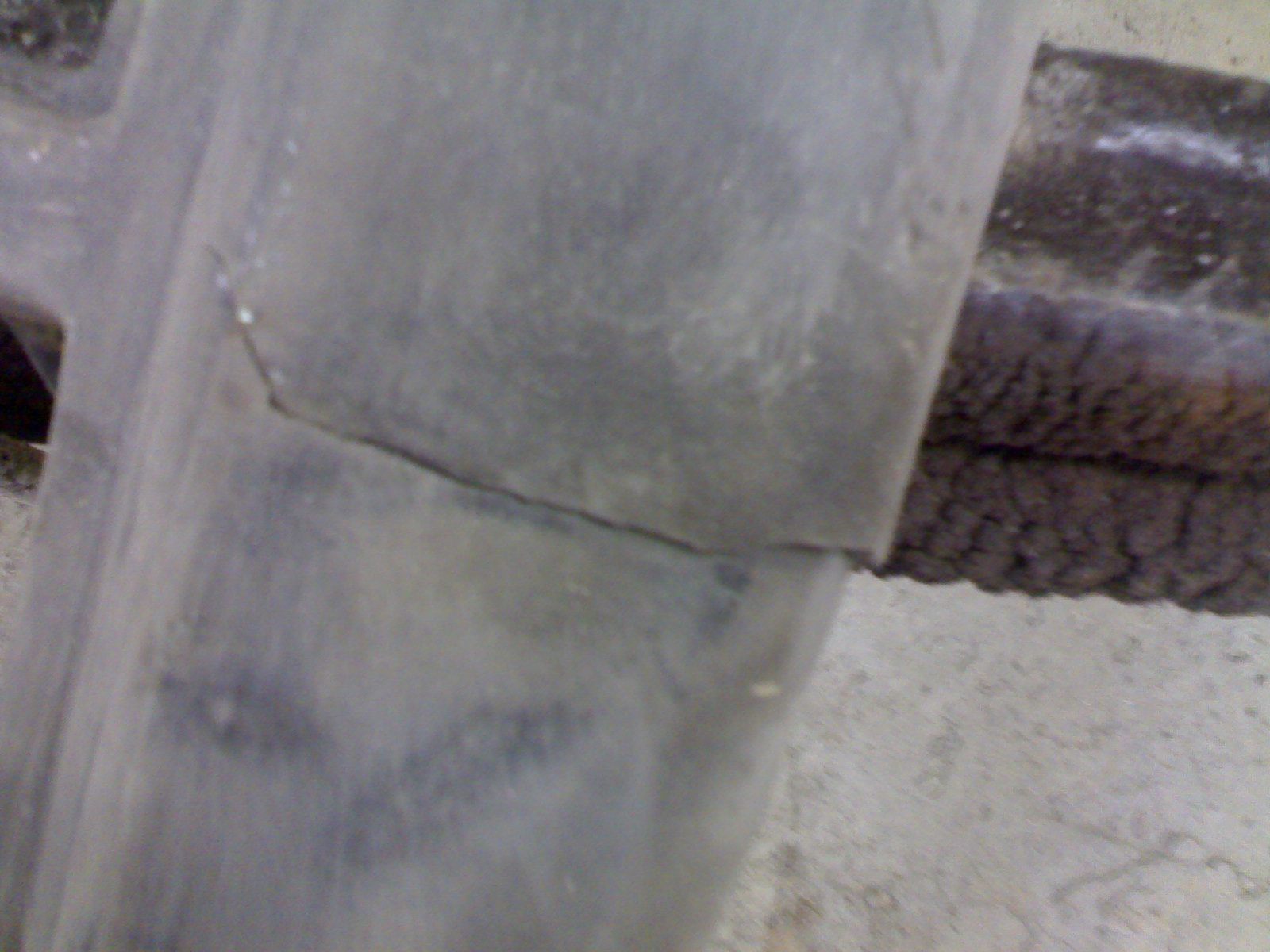

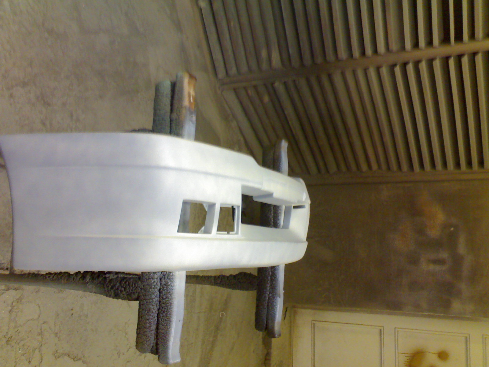

болгаркой делал небольшие пропилы на месте швов поперек так чтобы проволка которой сшивал скрывалась в них. потом паяльником прошел по стыковочным местам чтобы пластик между собой соединить. дальше с обратной стороны зачищал крупной шкуркой в местах соединений и на эти места в несколько слоев наносил стелоткань с эпоксидкой. а те места с наружней стороны где проволка была утоплена в пропилах заделал шпатлевкой. кстати когда снимал все до пастика, то насчитал 8 слоев краски с грунтом и бампер стал ощутимо легче.

когда делал бампер было как то не до фоток, но несколько все же сделал на телефон

а это уже отремонтирован и покрыт пластификатором
