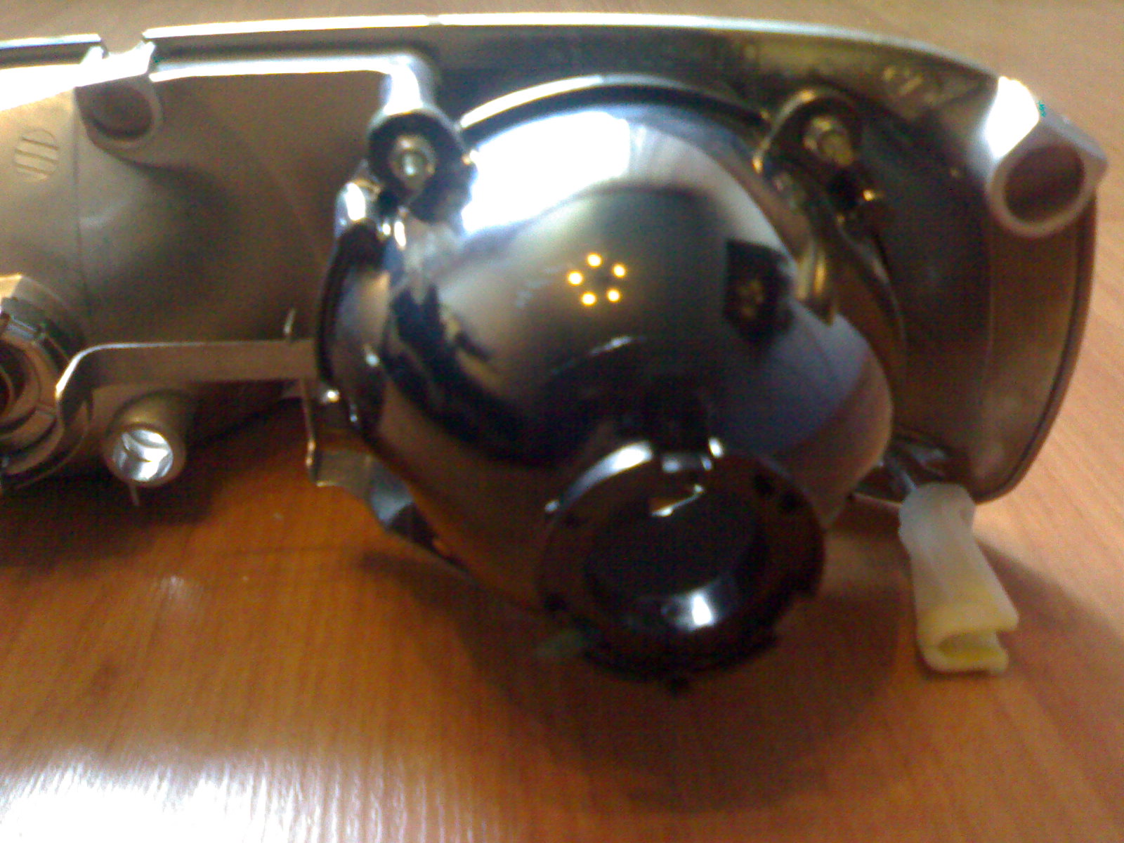

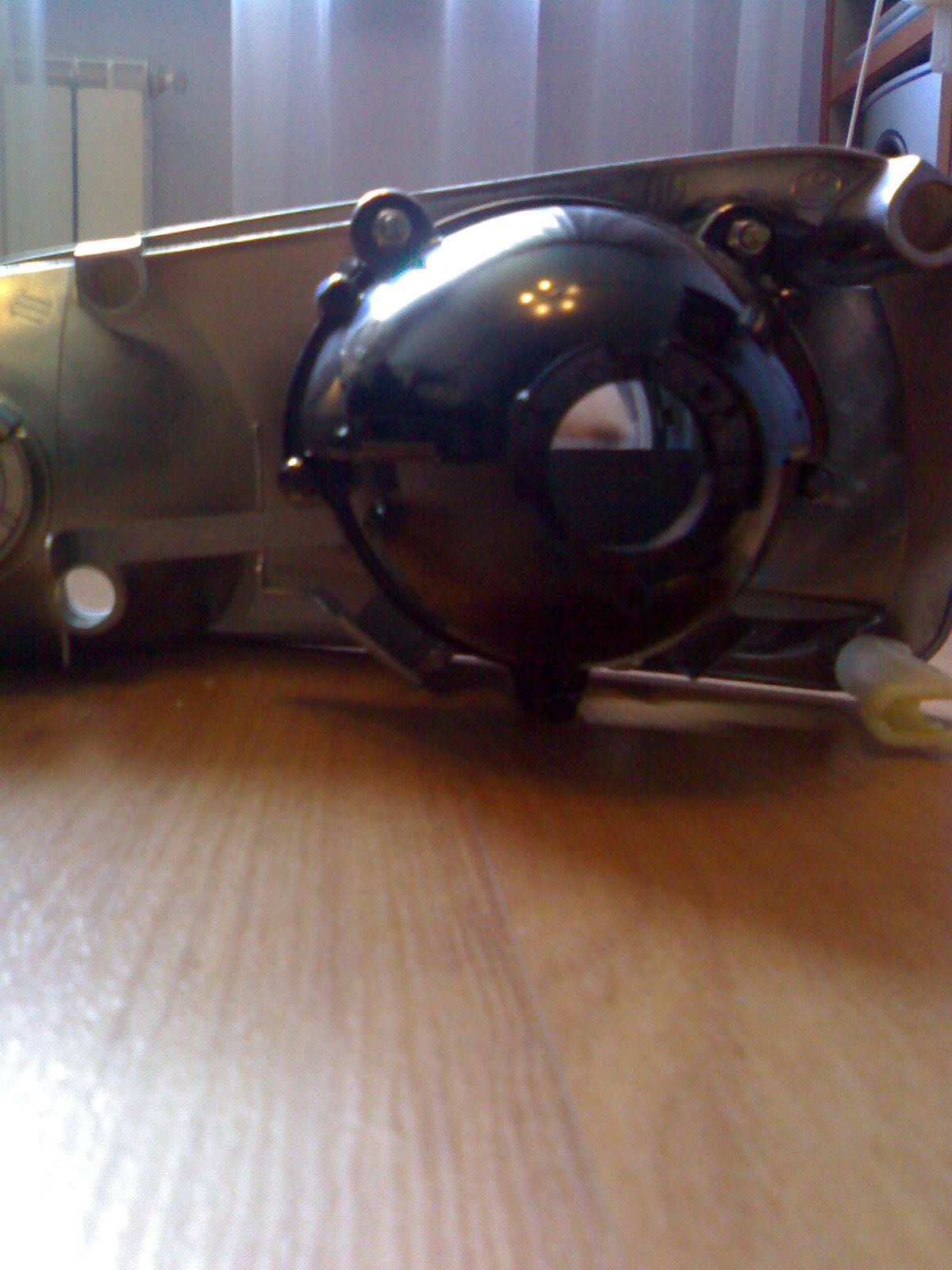

Подскажите как правильно должен стоять переключатель в линзе фары, а то вот разобрал фары для ремонта и пока не поставил на машину хотелось бы сразу выставить.
[attachmentid=37861]
или вот так , но сдесь в линзе угол образуется
[attachmentid=37862]

В правой по ходу фаре заслонка должна быть вот такой _ _ , а в левой _/ . В общем в левой угол должен быть чтобы обочину освещало.

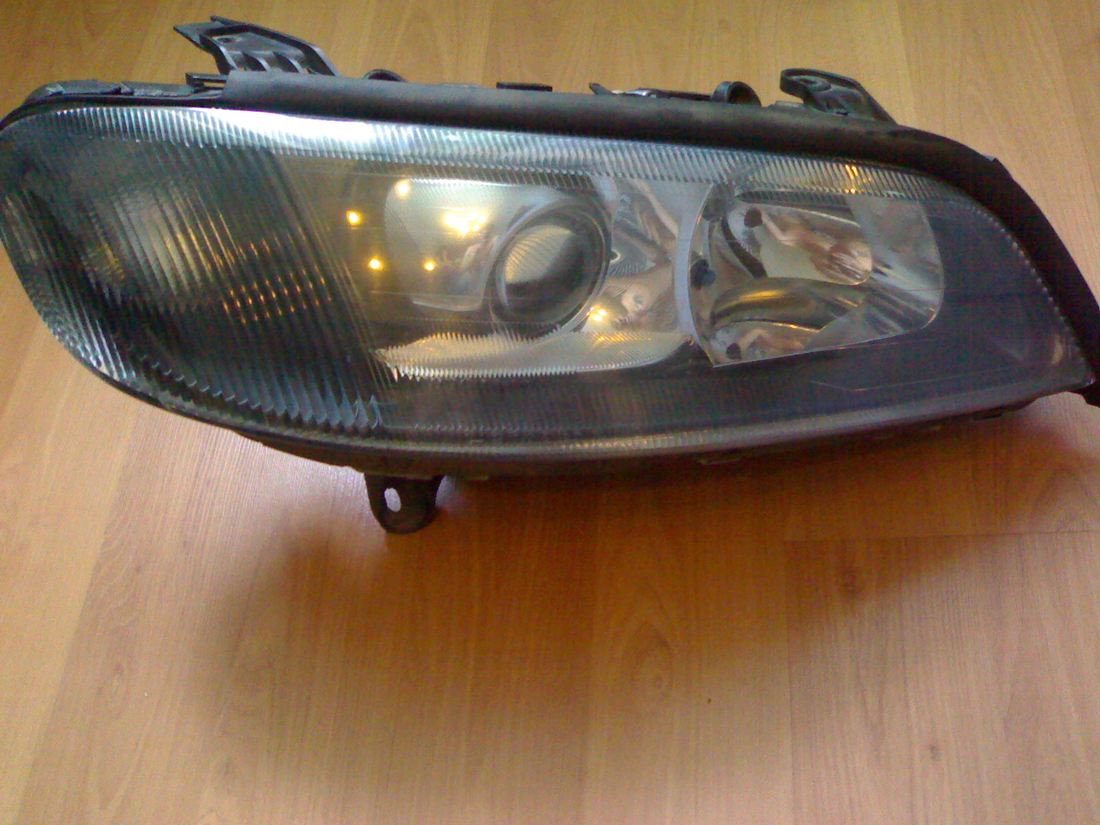

Спасибо, одну фару уже сделал и покрасил рамку, вроде ничего получилось ar.gif

Ничего так bf.gif , на е-бее посмотри, там тоже фары прокрашенные есть, там они еще элемент, в котором прорезь для линзы есть красят, тоже ничего. Но по мне так или просто фары обычные, некрашенные, либо ангельские глазки на омегу rolleyes.gif

НЕверно !!! В обеих фарах быть должно _/ _/ , а при выезде в Англию, Японию __ __

ДИМА, это металлическая пластина из двух частей(двигается, можно делать галочками световой пучок _/ , можно линией __ ), стоит между отражателем линзы и самой линзой, отсекает часть светового потока (из-за нее линза не слепит встречных)...
