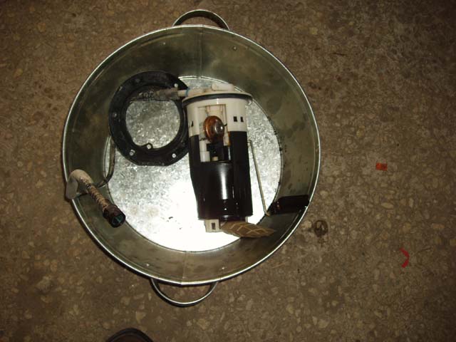

Бак снял. Легко. 4 хомута, 1 разъём и 4 винта.Далее- отсоединяем шланги(2 хомута) выкручиваем бензонасос,вынимаем. Итог бак чистый,фильтр(сетка) чистая.
Вывод- не чеши,где не чешется.... и второй- машина тупенькая сама пос себе.
[attachmentid=116]

2 toolma
И сколько времени вся процедура заняла?
А какой пробег у твоей машинки?
И что, там всё чисто и нет никаких видимых ни загрязнений, ни повреждений?
Т.е., если я правильно понял, что бы снять бензонасос, надо откручивать и снимать весь бензобак?
А у тебя бензонасос сильно жжужит?

Отправлено 16 Июнь 2006 - 09:03
Алексу и др.
ОТВЕТ
Времени понадобилось 1 час.
ПРОбег у меня 60000,из них 30000-мой в России
Грязи в баке не,есть мелкий мусор,но его такое смешное количество, что даже сливать топливо и мыть не стали.( на снимке видно сколько мусора)
чтобы снять бензонасос- НАДО СНИМАТь БАК,
Жужжит не сильно,как положено,ровно и не напрягаясь.
