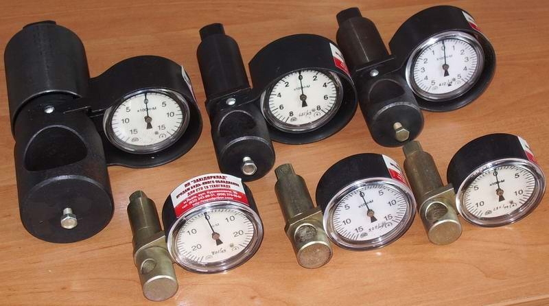

Цитата(SlavaR @ 7.8.2009, 21:52) Просмотр сообщения
нужная вещь в хозяйстве, что не говорите. Есть самый доступный вариант - насадка на трещетку - рублей 400-600.
Что это за насадка? Никогда не встречал.
Вот такого типа - дешево и сердито smile.gif Изображение

Цитата(SlavaR @ 11.8.2009, 10:59) Просмотр сообщения
Стрелочный ключ (или насадка) - это лучше, чем ничего. А "щелчковый" ключ гораздо удобнее стрелочного.
