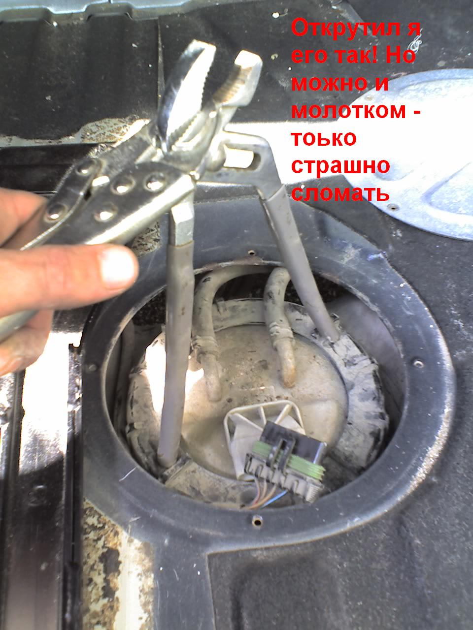

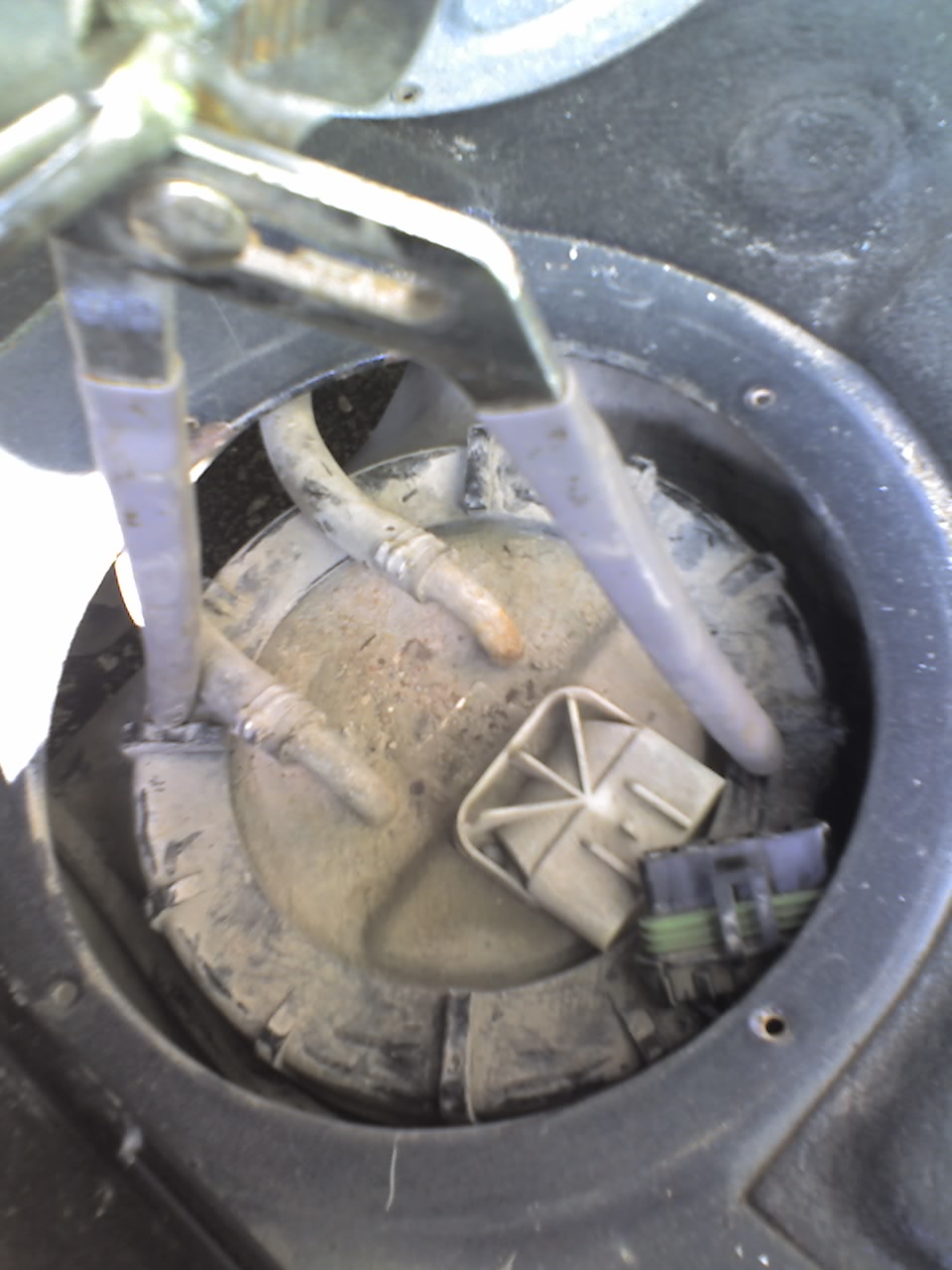

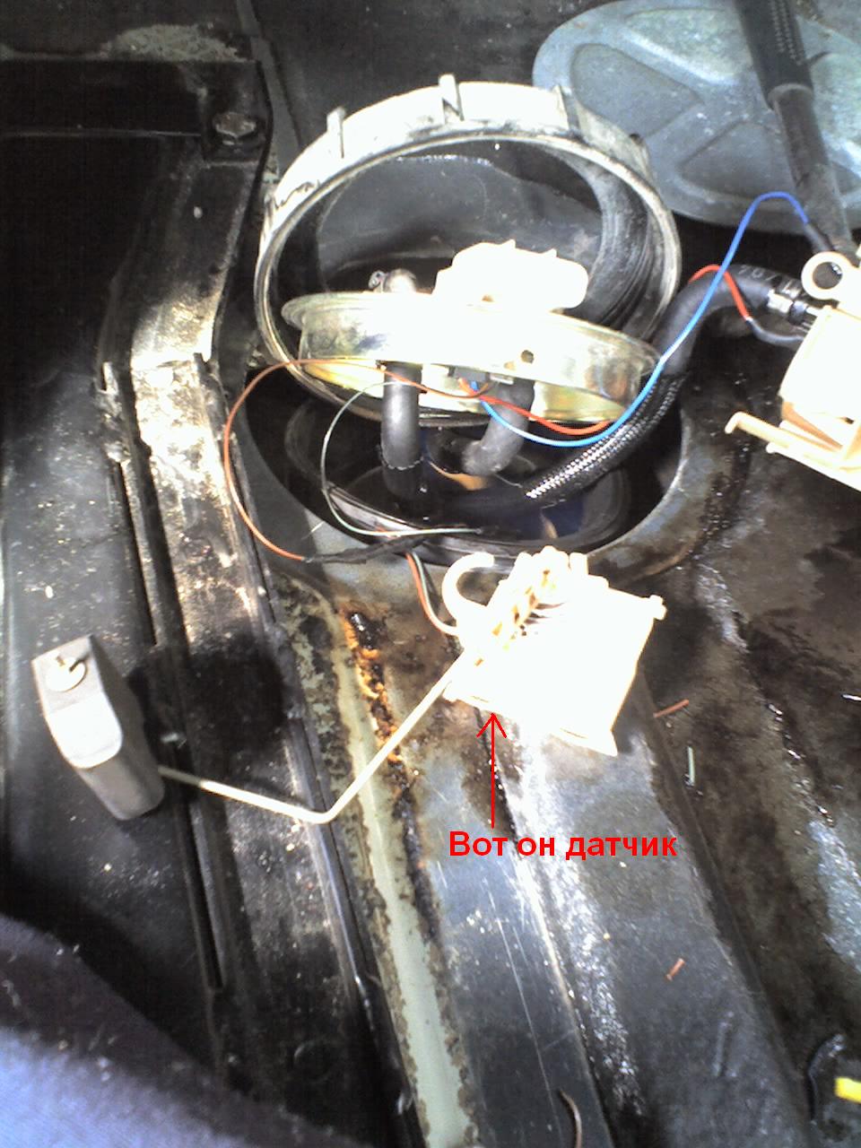

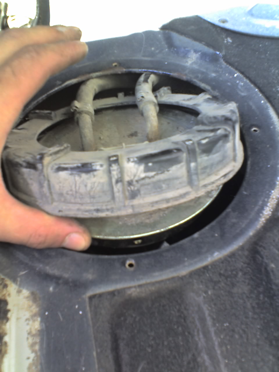

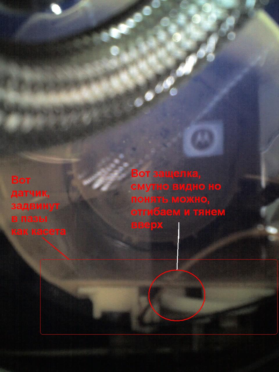

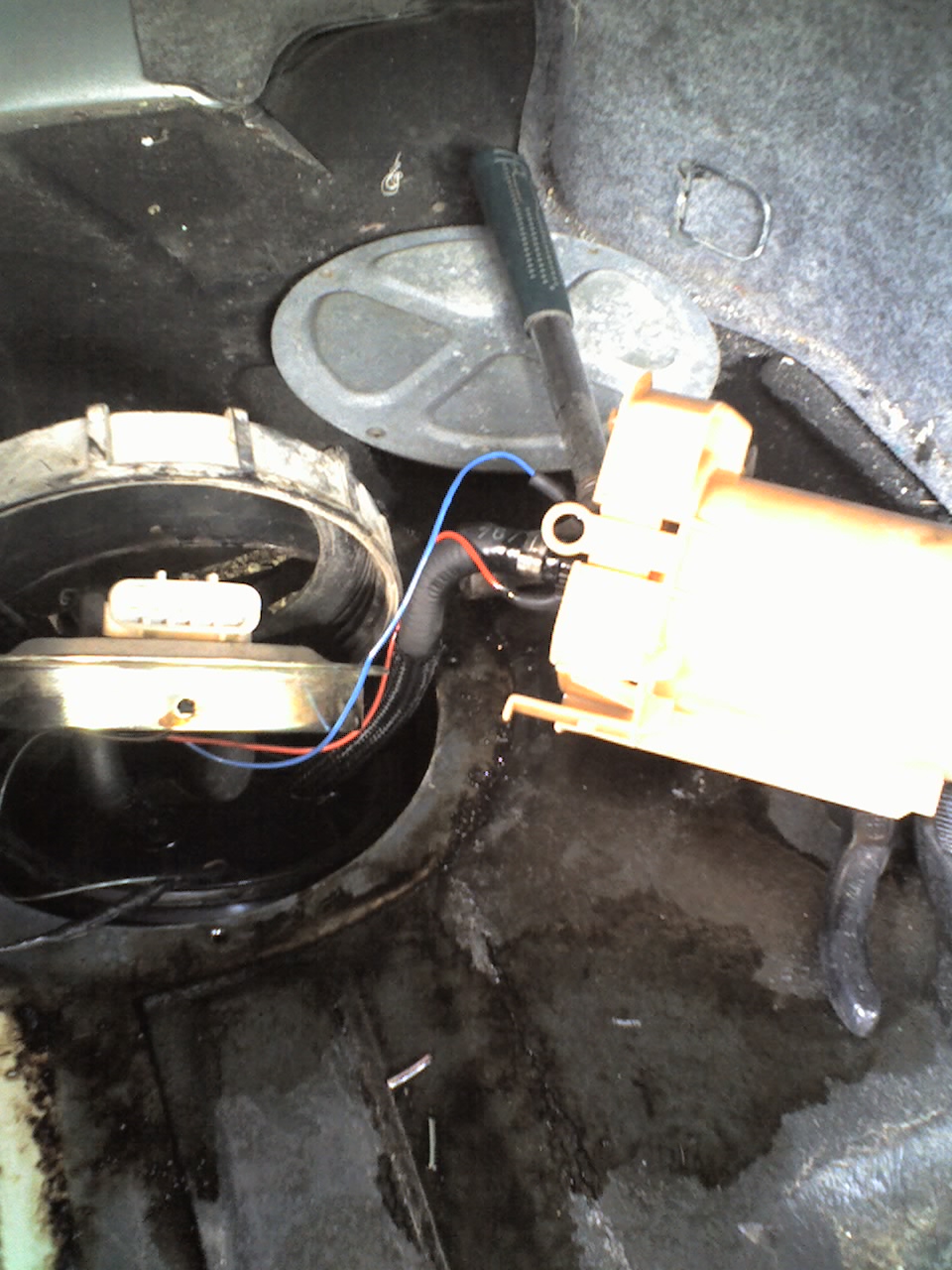

Вообщем купил я на разборе датчик за 400 руб. когда в магазине он стоит почти 4000руб. Чтобы поменять его, запаситесь хамутами примерно на 16 мм трубку 4 шт. (хотя у меня получилось поставить обратно старые так как небыло новых) и штоб топлива в баке было немного (у меня был полный бакsmile.gif)
