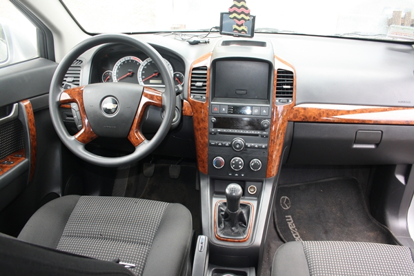

Народ зацените !
Цитата(scOrp1 @ 4.5.2011, 0:58)
Народ зацените !
Просто и быстро.
Что пригодиться для покраски :
Обижирка, грунтовка, краска, лак.
________________
Обклейка :
Плёнка, фен, (пох... какой хоть строительный или простой)
вода со спрэем обязательно, и шпатель резиновый что бы проглаживать плёнку, ножик или ножнеци !
вроде всё )))) и пару дней работы (если не спешить) да кстати если будете клееть то обязательно погодите пока краска высохнит.

Цитата(Никсон82 @ 22.8.2009, 11:20)
1 пластик обрабатывается наждачной шкуркой
2 покрывается пластификатором
3 сушка слоя
4 покрывается оранжевой краской (авто)
5 сушка
6 покрывается патиной (напоминает морилку)
7 сушка
8 потом скотч-брайтом аккуратно проводим по деталям так чтобы образовывались бороздки на патине и в них была видна оранжевая краска. т.е. чтобы получалась текстура дерева.
9 напыляем патину (не покрываем, а именно напылям совсем немного)
10 сушка
11 напыляем лаком (авто)
12 сушка
13 покрываем лаком
14 сушка
15 покрываем вторым слоем лака
16 сушка сушка сушка
17 устанавливаем покрашенные детали на авто
идея такой покраски была не моя, а моего знакомого. так сказать эксперементировали...
А сколько литров лака, платины и краски ушло на всю работу?

Karl_96, уже и не помню, но не сказать что много, там больше времени ущло на сушку между слоями и подготовку. А патину что использовали это своего рода краска для дерева для его искусственного старения.
