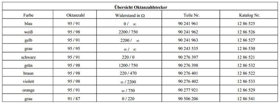

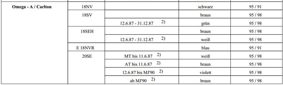

Отправлено 18 Февраль 2017 - 00:41
Подымем старую тему?
Если верить этой таблице, то было аж 4 фишки под 20SE. и все они разного цвета.
если начать разбираться дальше, то и значение сопротивления у них у всех разные.
а теперь вопрос, что поменяется при смене этой фишки? У меня 88год, но почему-то стоит белая, но согласно таблице должна быть коричневая....
Сообщение отредактировал kkuzya: 18 Февраль 2017 - 00:42

Отправлено 23 Март 2017 - 21:02
Предположу, что угол опережения. Также предположу, что незначительно.
На 20se и c20ne, сами понимаете , нету датчика детонации, вот и подбирали, наверно. Правда непонятно чем отличаются эбу этих лет или ещё что, что они меняли сопротивление.
Сравнивать, кстати, как сравнивали выше в далёком 2009 году, с омегой б не корректно. Там есть датчик детонации.
