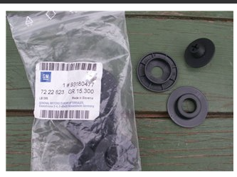

У меня в салоне автомобиля лежат коврики Novline.
С самого начала они не держались на грибках-фиксаторах, расположенных на обивке пола, и постоянно сползали вперёд, при этом передний норовил забраться под педали. Увы и ах, комплектные фиксаторы и изначально держали коврики плохо, а со временем разбились и стали представлять собой исключительно декоративную деталь. Мне это надоело, и я прислушался к совету старших товарищей и прикупил комплект оригинальных фиксаторов ковриков. Код для заказа: 72 22 823.
Получилось примерно так (фото чужие и про "Зафиру", но с "Меривой" всё так же):
Цитата(44-й @ 18.9.2007, 8:44) Просмотр сообщения
Теперь мне не приходится перед каждой поездкой поправлять водительский и пассажирский передние коврики, а сами коврики перестали блуждать по полу, чем я весьма доволен.
