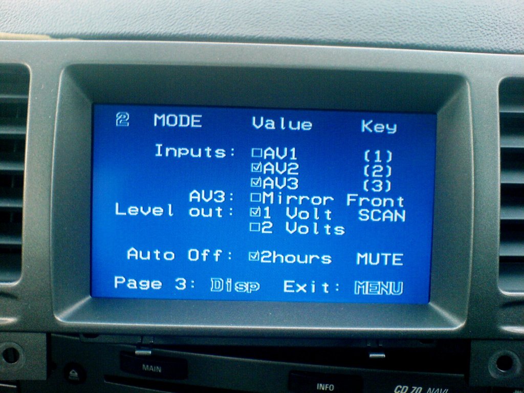

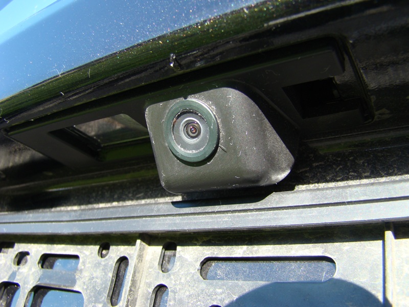

#18 teryha
teryha
  • Питер
  • Cообщений: 154
  • Автомобиль: Šcoda Fabia
Отправлено 20 Сентябрь 2009 - 18:59
Я сделал себе такой апгрейт на штатном дисплее, камеру закупал в Плеервоксе (на их сайте фотки моего авто), работает отменно. Правда я ещё и ДВД подключил.
[attachmentid=40374]
[attachmentid=40375]
[attachmentid=40376]
[attachmentid=40377]

#19 gromozeka
gromozeka
  • Cообщений: 103
  • Автомобиль: Vectra C 2006 1.8XER
Отправлено 20 Сентябрь 2009 - 21:02
Классно получилось. Жаль, что у меня штатный дисплей простенький, а так бы самое то что надо было и без головняка насчет "куда монитор подвесить?".
#20 Главспец
Главспец
  • Cообщений: 13 201
  • Город:Москва, ЮВАО
Отправлено 21 Сентябрь 2009 - 07:41
