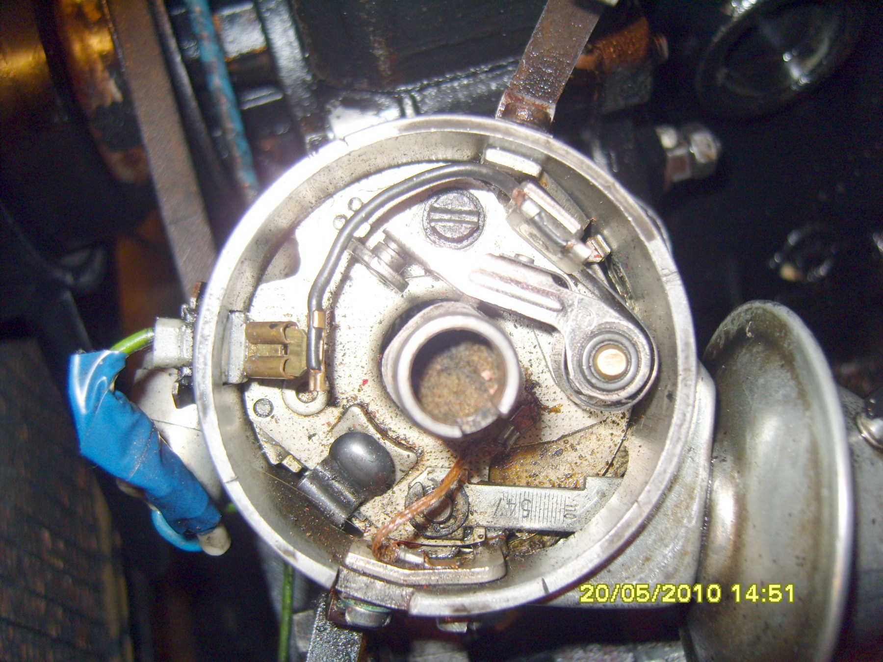

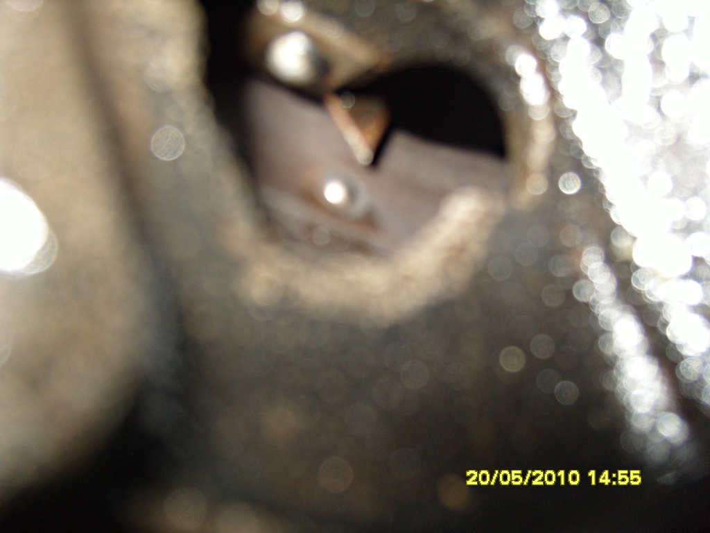

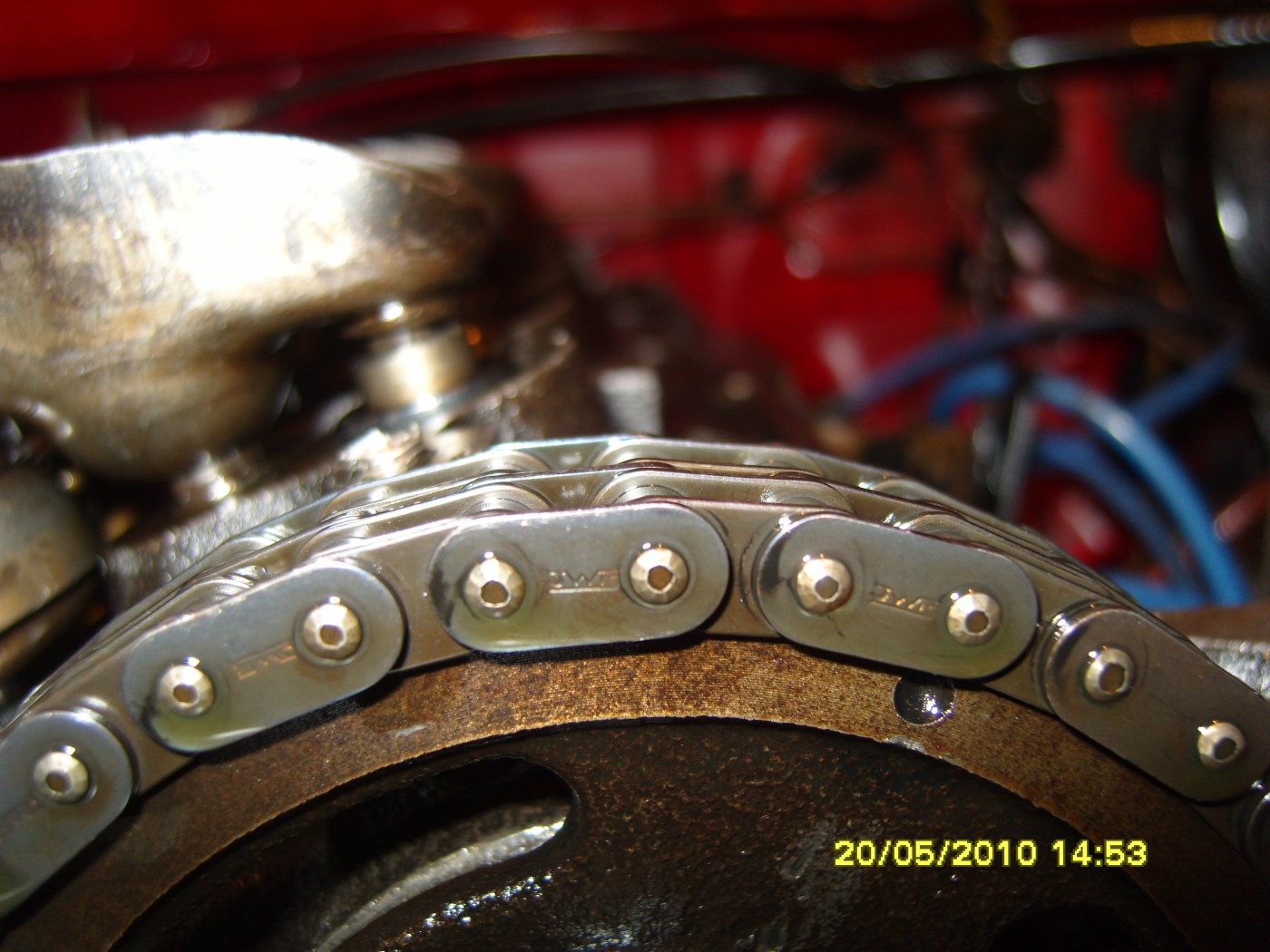

[attachmentid=52740]
[attachmentid=52741]
[attachmentid=52742]
вот я выставил примерно вот так.
и настраивал гидрики 1 и 2 впуск, 1 и 3 выпуск.
провернул на 180 распредвалер и настроил все остальные. Это правильно?
и еще чтоб не бегать по темам... в этом положении ВВпровод на какую свечу идет?

Если я не ошибаюсь,то провод должен подходить на 4-ый горшок
