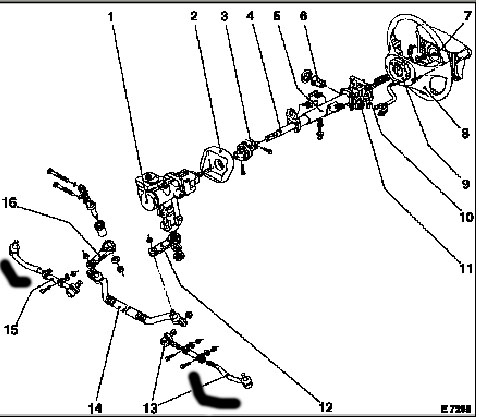

изгиб на тяге вперед. хомуты болтами назад стоят. вот как на картинке
Еще вспомнил, ее когда ставили я ее по длине подгонял, положив рядом старую тягу. Т.е. тяга с омеги точно и правая точно. Не знаю что и думать.
Точно так как на картинке?

А вот кажется нет. Блин, по моему у меня коротким наконечником к колесу (наружу) стоит.

наружный длинный изогнутый, внутренний короткий прямой, ну очень короткий smile.gif, а перепутать можно всё, посмотри завтра как у тебя и как на картинке и сделай как на картинке smile.gif
