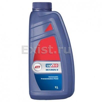

LUXE 560
Масло трансмиссионное минеральное "ATF DEXRON II"
[attachmentid=128694]
самое оно для промывки ГУРа по бюджету!

#50 karpa13a
karpa13a
  • Cообщений: 1 046
  • Автомобиль: A-F Caravan '97 x18xe AT
Отправлено 18 Апрель 2016 - 10:09
Butthurt999, Д2 только на лето и только на "промывку"
на зиму такое лудше не лить.
и вовсе лудше не лить)
когда синтетики навалом и менять надо раз в три-пять лет.
