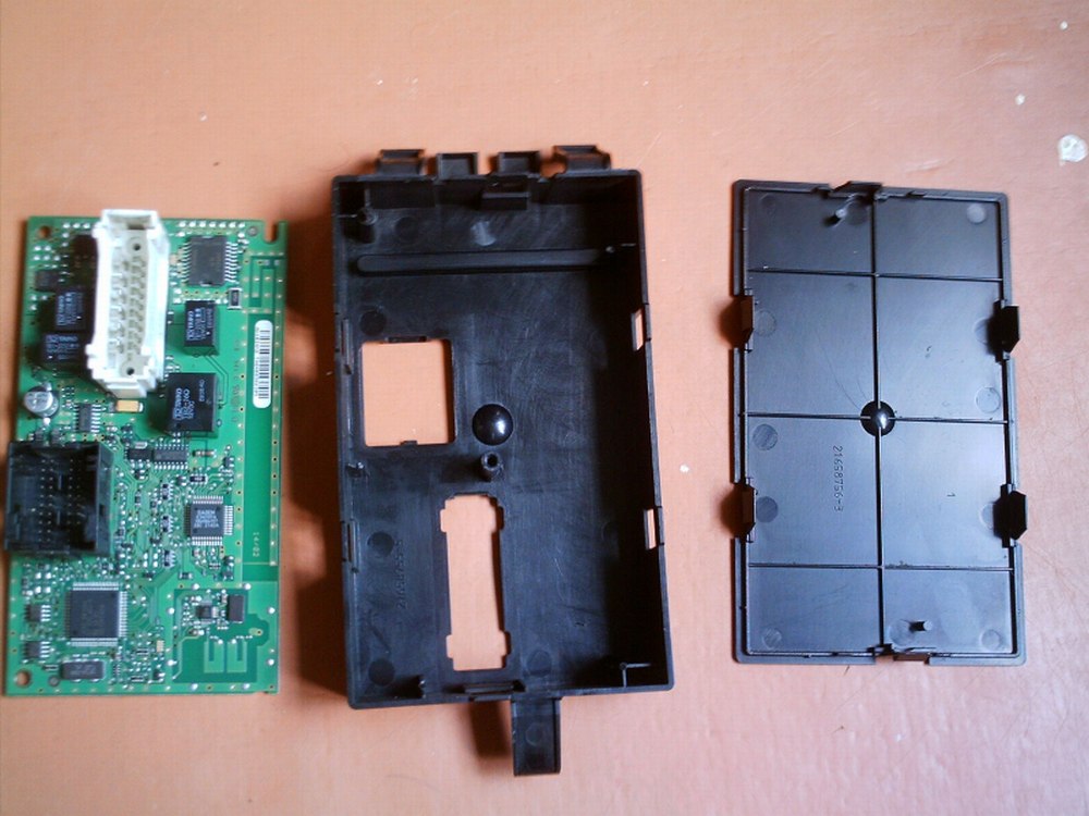

Вдруг кому еще понадобиться, вот фото этого блока

Привет всем. Рановато я радовался и недели не прошло как включилась лампочка "Неисправность в електронной системе" или "Свеча накала" хотя все вроде бы работает. Что мне делать подскажите? blink.gif Спасибо!

Я из Тернопольской области. Планирую завтра разобрать этот блок. Может его аккуратно почистить? Какие у кого соображения по этому поводу?

У электроники есть одна особенность,если смог точно выявить какая деталь в блоке вышла из строя,то блок заработает(где схему взять?)и даже это не дает 100% гарантии работы такого блока.Например как мобильник намочить,вроде починят,а потом опять его начинает плющить,мой знакомый ремонтник (электроники) всегда рекомендует от замоченных вещей избавляться пока работает.В твоем случае можно попробовать спиртом аккуратно протереть плату со стороны где нет деталей(вдруг окисью соединились дорожки)У меня в этом блоке все сухо и красиво,но проблемы начались постепенно и скорее всего после химчистки салона(есть такая особенность наших продавцов машин перед продажей все помыть и пол намазать силиконом).Сейчас жду когда новый привезут(устал ездить по спецам и искать не понятно какую неисправность)
И кстати этот блок почему то не диагностируется,хотя свечи странно что горят,возможно что сам щиток приборов начал глючить он то как раз к этому блоку(BCM) подключен

Всем привет. Вчера разобрал блок, половина его окислина, аккуратно протер спиртом, высушил но это проблемы не решило. Пришлось сегодня обращатся на сервис. Причина - накрылся датчик давления турбонадува. Пришлось его заменить. Теперь вроде бы все ok. Спрашивал у спецов не может ли причиной вылета датчика быть намоченный блок, они утверждают что нет, аргументируя это тем что блок это голова кабины (салона), а датчик из области двигателя. Вот такие дела. Что скажете? Спасибо.

Спецы правы,датчик не связан с BCM на прямую.По этому блоку жди других сюрпризов,у меня перестала моргать аварийка,но перестали работать электро-зеркала во общем какой то дурдом
