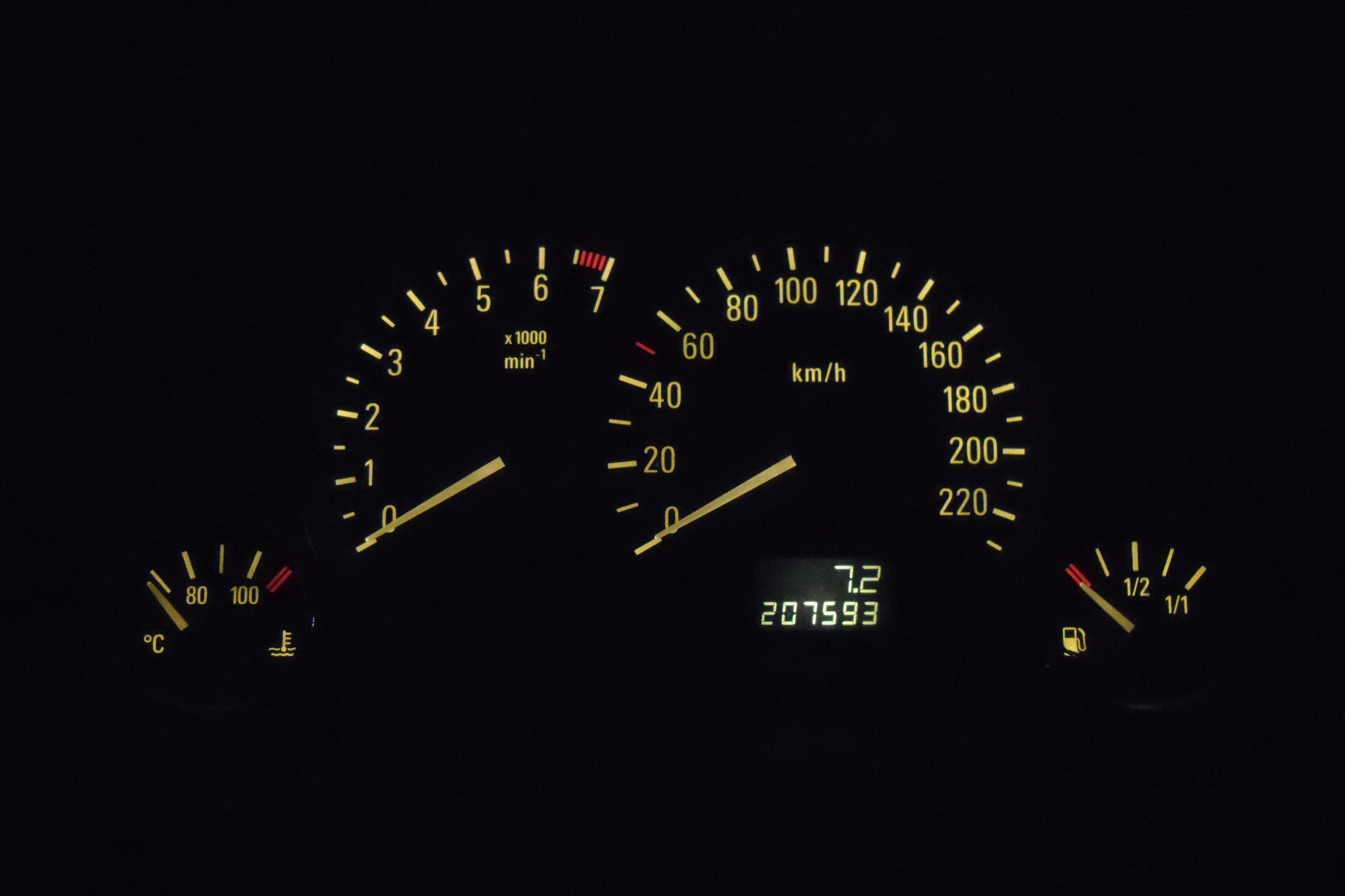

Светодиоды я ставил достаточно давно
Тогда я пошёл на базар и купил вот такую лампу
Есть варианты холодный белый(cool) и тёплый (warm)
Хотя счас эти диоды в радиомагазинах лежат
Диаметр 1 см мощность 1 Вт
Дворники включаются вместе с подачей воды (решение- forum.opel-club.ru/index.php?showtopic=110889&st=0
Нет кнопки центрального замка на панели (при поэтапном открывании дверей просто необходима) http://forum.opel-club.ru/index.php?showto...1762&st=120
Громкость на мультируле регулируется медленно (решение http://forum.opel-club.ru/index.php?showto...110772&st=0
#4
Отправлено 09 Октябрь 2014 - 22:23
Эти светодиоды светят равномерно (большой угол освещения а не узкий пучёк)
Я пошёл по сложному пути
Лампы с пластиковым цоколем удалил(их 3 штуки)
По диаметру светодиоды как раз заходят вместо в дырку на плате вместо ламп
Я разобрал прибор снял стрелки и добрался до платы
Некоторые дорожки на плате перерезал что то запаял и сделал так чтобы светодиоды соединились последовательно и запаял в эту цепь резистор(если не соврать 220 Ом)
Но помню что ток был небольшим где- то 15 мА ну мож 25
А также поменял лампы которые освещают одометр и окошко для изитроника(поставил тёплый свет)

#7
Отправлено 11 Октябрь 2014 - 18:07
vas320,
Скинь плиз фотку приборки, хочу определиться надо оно мне или нет
#8
Отправлено 11 Октябрь 2014 - 18:13
Постараюсь

#11
Отправлено 12 Октябрь 2014 - 09:13
vas320,
спс, так и предполагал... буду морочиться...
только резать не охота буду перепаивать штатные лампы под диоды... есть у меня сборки с резюками готовые уже
