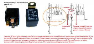

Если ты хочешь оставить резисторы от десятки , то они должны отключаться , если включается 5-я скорость . В этом случае нужно 5-ти контактное реле , и "врезаться" в плюсовой провод , который идёт на моторчик . СМотри картинку . Если , ШО - спрашивай.
  • Deeman843 сказал за это спасибо

ну все, вроде понятно. резисторы отключаем, что бы ток не пришел с обратной стороны на них...
Благодарствую.  :ok2:

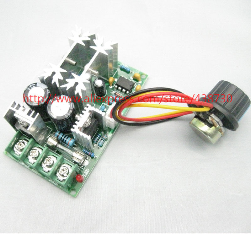

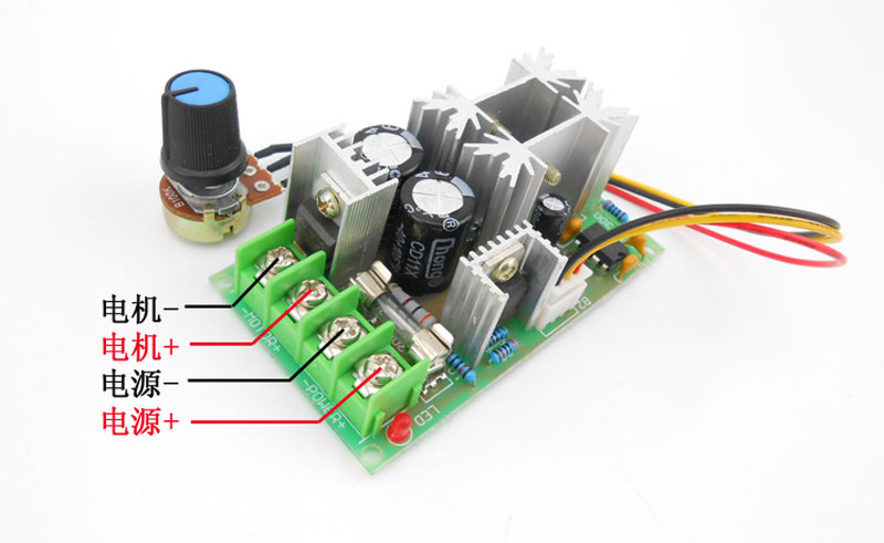

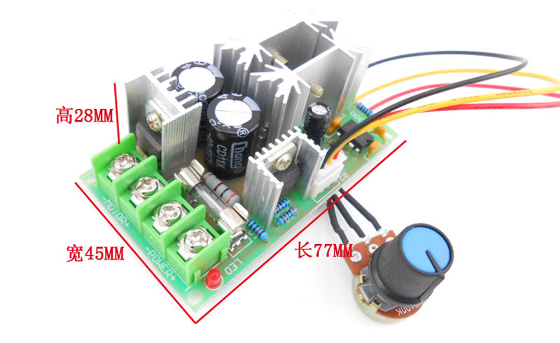

вот еще одна идейка. Выкинуть все эти резисторы и родной регулятор. Сделать плавное поднятие оборотов.
рылся по форумам на тему ШИМ регуляторы оборотов... Самому геморно паять, да и магазинов с резисторами/диодами у нас нет.
Заказал на али такую шнягу:
параметры продукта:
входное напряжение: DC10-60V
выходное напряжение: линейный под нагрузкой
выходной ток: 0-20A
непрерывная мощность: 1200 Вт
скорость Тип: Настройка
скорость режим управления: потенциометр (линейный)
диапазон скоростей: 0--100%
периодичность контроля: 25 КГЦ
тип подключения: Забор терминальный блок
ручка длина линии: 20 СМ
размер модуля: (длина * ширина * высокий) 77 ММ * 45 ММ * 28 ММ
вес продукта: 73 г
материнская плата в соответствии с установкой размер: (длина * ширина) 73 ММ * 40 ММ
потенциометр установлен открытия: 7 ММ
проводка:
мощность: МОЩНОСТЬ + POWRE-
мотор: МОТОР + МОТОР-
Пока на вахте - думаю доедет уже. Так что - по прибытию отпишусь.

Я , ранее , писал по поводу обычного регулятора , который регулирует скорость переменником . То , что ты заказал - это то , что надо . У меня , правда , лежит новенький , родной . В своё время прикупил про запас на Aliexpress . Даже , если бы не было запасного , то за пол-часа спаял бы такой регулятор , подобный тому , что ты заказал . С радиоэлектроникой "дружу" столько , сколько себя помню . Удачи тебе .

Сергей. Пришел блок ШИМ. сижу в гараже, разобрал регулятор и добрался к мотору печки. На стороне печки все ясно. Подскажи, пожалуйста, какие пины закоротить на штатном регулятора, что бы работала вся панель управления климатом. Ведь если не включена 1 скорость, то и кондиционер не работает...
#58 Deeman843
Deeman843
  • Cообщений: 199
  • Город:Казахстан. Аксай.
  • Автомобиль: Opel Sintra
Отправлено 05 Июнь 2017 - 18:09
Ну вот. Сам разобрался))
Ничего не надо соединять. просто вытащить штекер из регулятора и все включается. Что бы это понять - надо было разобрать сам регулятор))
В общем все собрал. Регулировка работает отлично!
Подробности и фото в бортовике.
