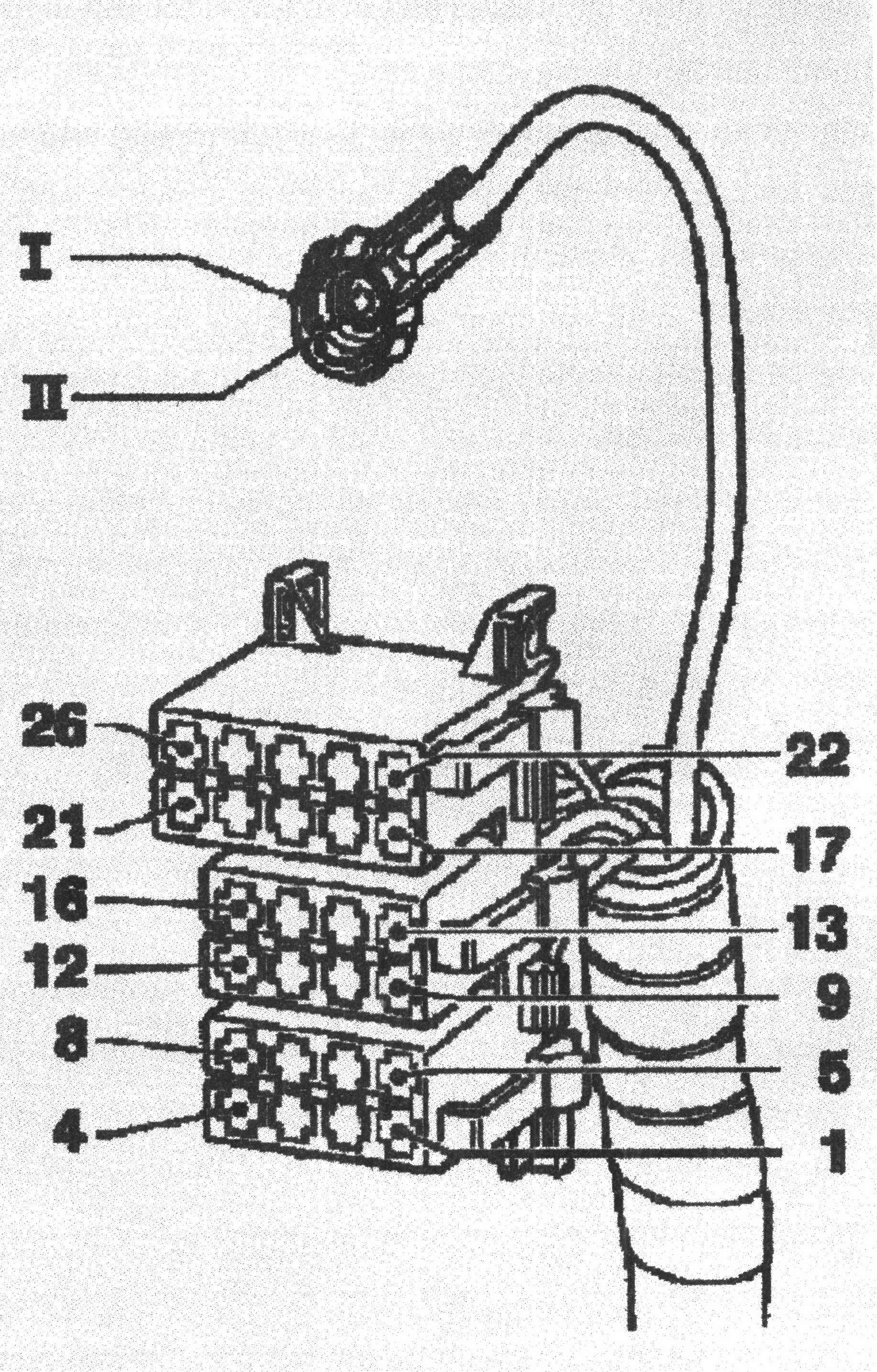

Подсветка работать будет, но есть нюансы. У меня штатный TID заменен на NE-366 поэтому кнопки светятся при включении магнитолыстандартное подключение ( ничего не переделывал).
При подключении питания от магнитолы на 7-й пин, подсветка кнопок есть, только вот тогда на штатном дисплее авто перестаёт отображаться дата. С 7-го пина отходит 2 провода (серый и красный с белой полосой), к дисплею подходит красный с белой полосой. От дисплея, обрезать красный с белой полосой провод идущий к дисплею. Если подавать питание от габаритов - да, дата будет пропадать только при включенных габаритах. На 7-й пин подают питание от разъёма идущего на подсветку центральной панели (там + много где есть) (и будет подсветка в тёмное время суток) Всё, дата должна гореть. Кнопки всё-таки лучше запитать от подсветки, дабы попусту не светились днём.
