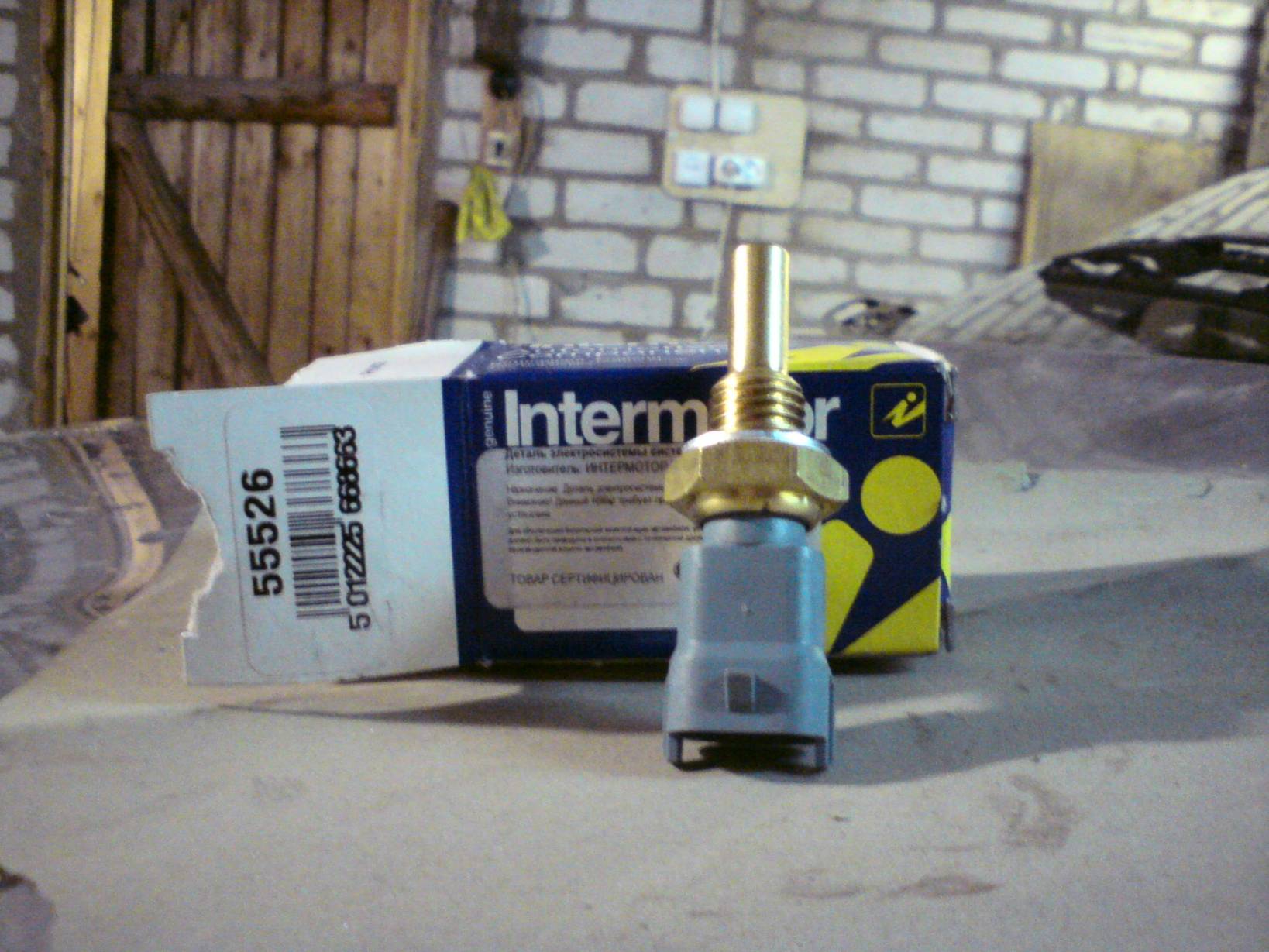

на автосервисе диагностика показала ошибку P0195. это неисправность датчика температуры масла. И TIS 2000 описывает эту ошибку. И датчик я уже купил, держу в руках, а значит он есть, только я не знаю где он стоит на машине. Если ты конечно не на жигулях ездишь.

с компо туго ---- легче гайки крутить. про датчик сказали "официалы" в моем городе,но потом узнал, что у них нет спецов по дизелям. но мне нарыли TIS2000 очень реальная весч, там под номером этой ошибки (Р0195) 4 варианта неисправности.

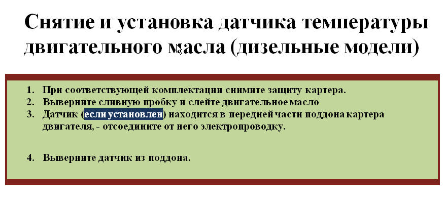

датчик Т масла стоит спереди на поддоне-справа-слева-врать не буду,не помню.Сам увидишь. кат№ 62 38 179[attachmentid=43562]

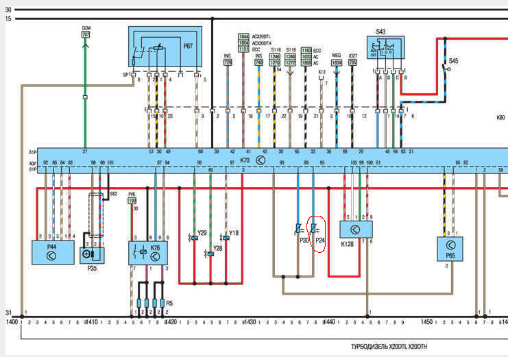

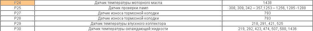

Ели интересно-вот и схема[attachmentid=43569][attachmentid=43570]

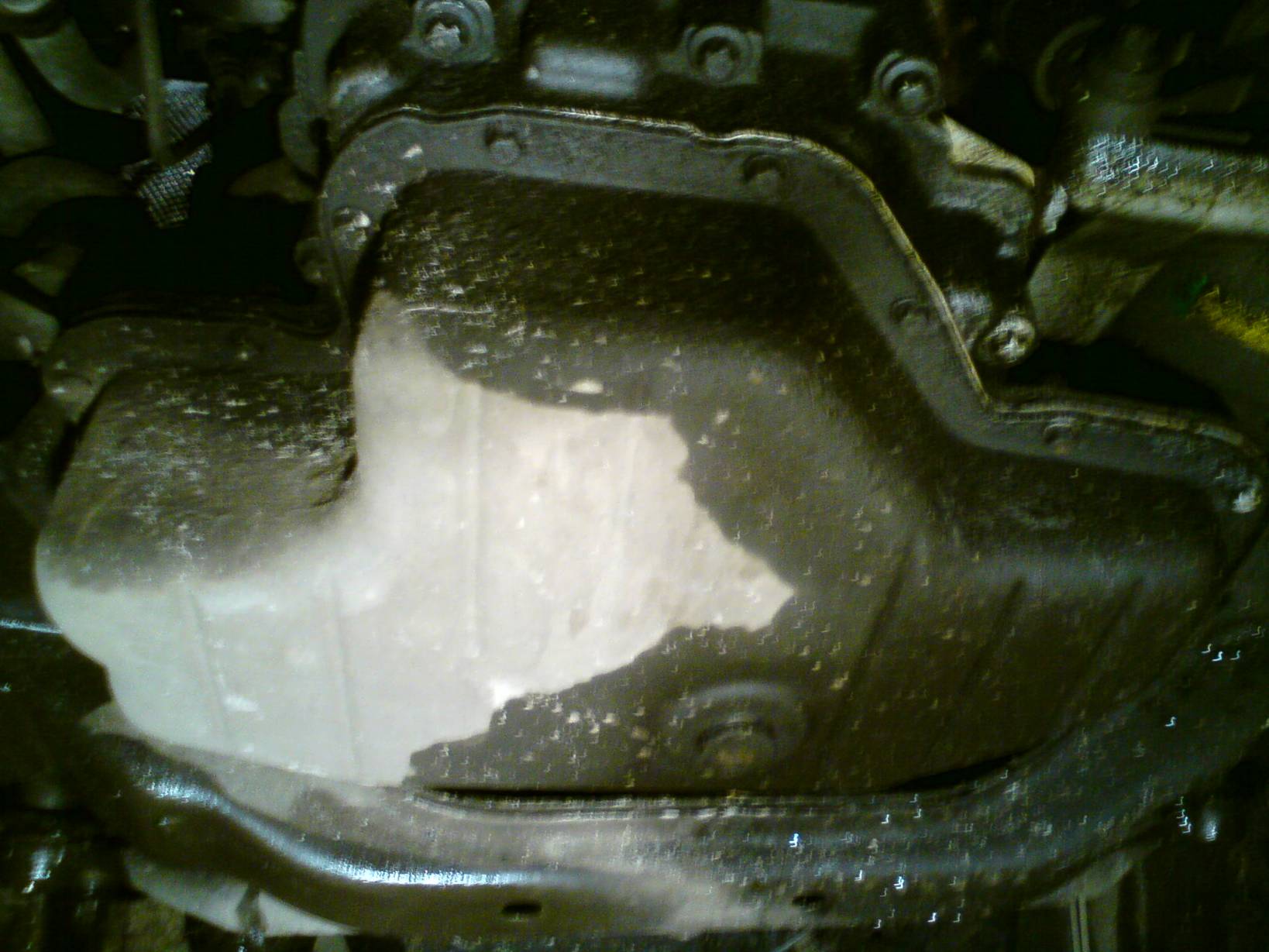

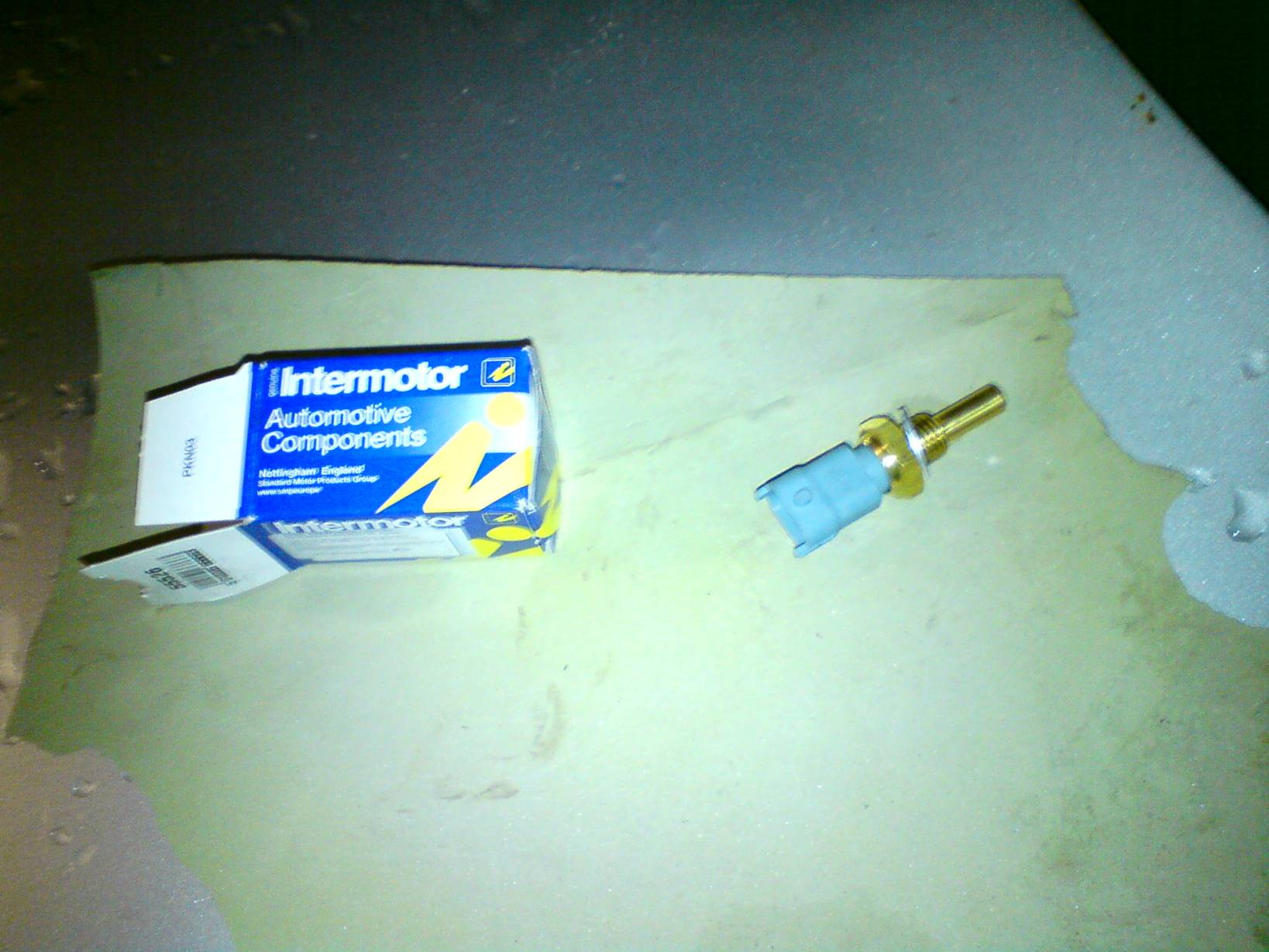

вот фото:
[attachmentid=43597]
[attachmentid=43598]
(кат№ 62 38 179)---что это.
вот мой поддон:
[attachmentid=43599]
та сторона которой не видно --- на ней ничего нет --(соединение с кпп)

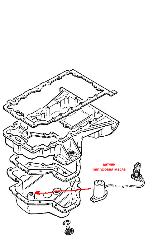

Получается что для такого поддона нет датчика Т масла-только уровня
.[attachmentid=43604]
[attachmentid=43605]
