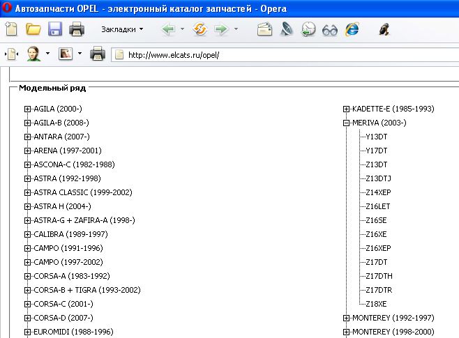

#11 Uncle Bob
Отправлено 17 Февраль 2011 - 12:33
Цитата(Vof-ka @ 17.2.2011, 12:30) Просмотр сообщения
Почему не ставился? А почему тогда в exist.ru он присутствует.
Да и в инете есть информация, что есть Мерива с Z16XE 100 л.с и с 2006 г Z16XEP 105 л.с.
"R" и "P" путаете. Эр НЕ ставился, Пэ - да.
[attachmentid=67051]

#12 Vof-ka
Vof-ka
  • Cообщений: 8
  • Город:Moscow
  • Автомобиль: Vectra B
Отправлено 17 Февраль 2011 - 12:43
Получается, что желателен все-таки Z16XEP ?
