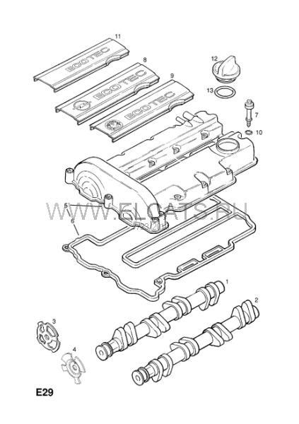

Еще задеревенела прокладка крышки двигателя- куда масло заливаю, масло сопливит- в кааталогах найти не могу- ибо не знаю- как все это называется.
Про брызговики-У всех сильно забрызгивается при слякоти заднее стекло? И правда шли что от брызговиков сильно так все зависит?
1. Если масло сочиться из под заливной горловины (на рис. это № 12), поменяйте прокладочку - колечко резиновое (на рис. это № 13) помогает!
