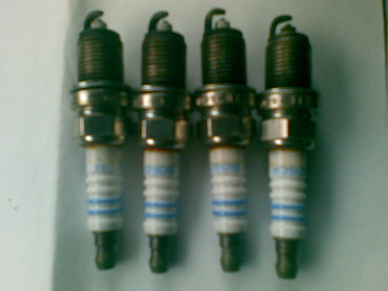

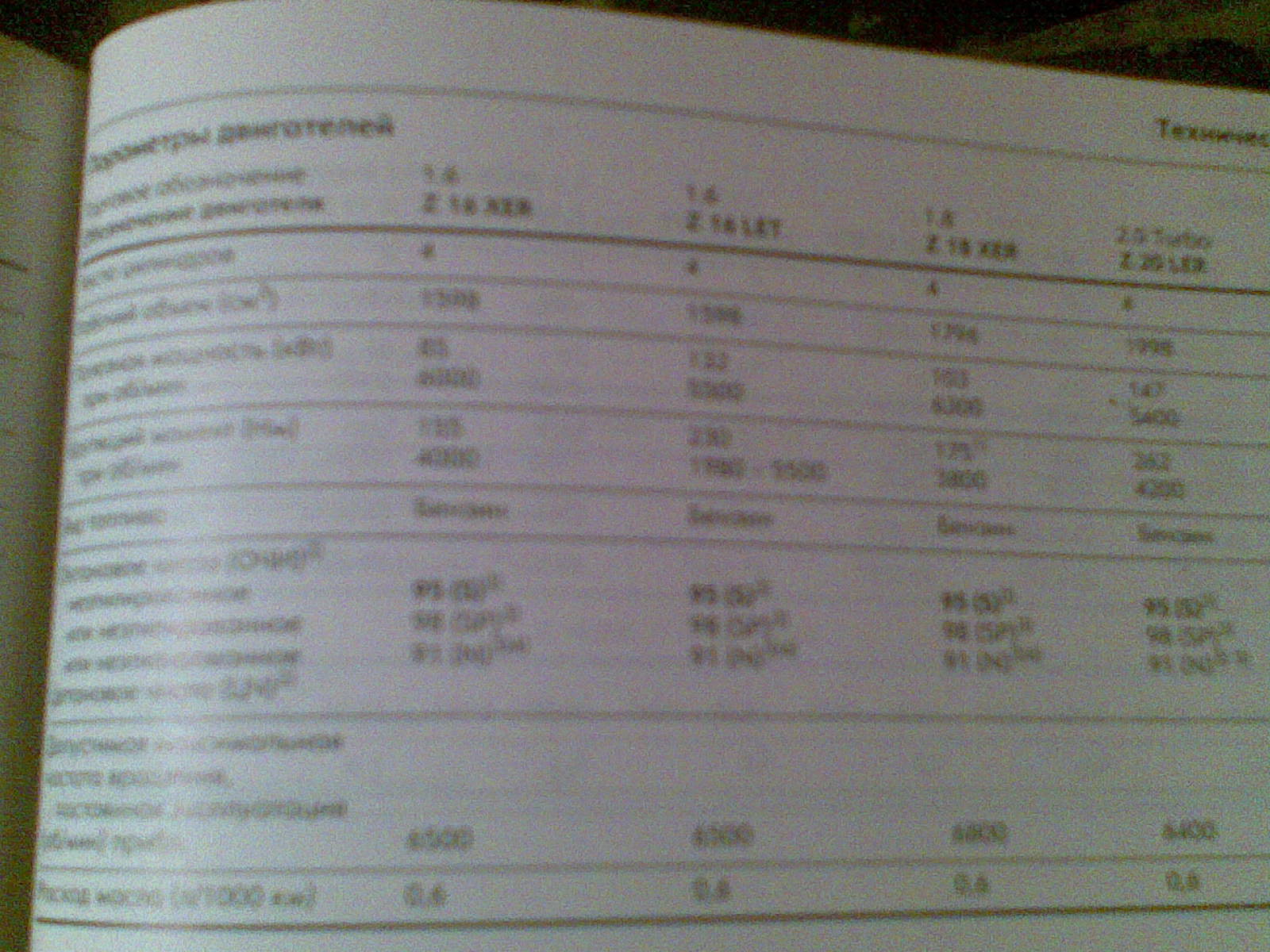

К Вашему великому сожалению, на деньги не попал - модуль целей целёхонького, к Вашему счастью - перебойчики со свечей 1-го цилиндра были. Насчет бензина хотите подискутировать - создайте тему. И еще специально для Вас: [attachmentid=43706][attachmentid=43707][attachmentid=43708]
Цитата(Impreza STI @ 21.11.2009, 14:45) Просмотр сообщения
поддержу на все 100 Вадима! Теория от практики ой как далека!
Верно подметили. А практика без теории слепа - не так ли? Разработчики машины не столь глупы, что бы писать в инструкции бензин с допустимым ОЧ, из-за которого возникнут проблемы...
Да, о главном: проблема решена. Всем поклон.
