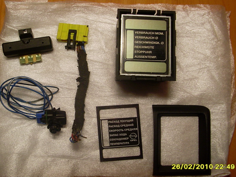

Отправлено 26 Февраль 2010 - 22:49
[attachmentid=48265]
PILOT-T Огромное тебе спасибо!!!
В ближайшее время займусь установкой.
И ещё вопрос о кнопках, о их назначении (лево-право-верх-низ)? Или как-то иначе?
Если кнопки (лево-право-верх-низ) то попробую заменить парой десятошных кнопок от стеклоподъемников.

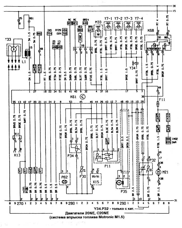

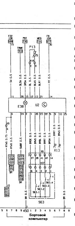

Посмотрел по схеме на C20NE это разъем X9 (6-ти контактный разъем(панель приборов и система впрыска Motronic/Multec контакты 5, 6)), но где его искать не понятно.
Посмотрев повнимательнее решил взять эти контакты с компьютера системы впрыска топлива контакты (37) красно-синий либо красно-белый,(32) черно-коричневый провод, так отпадает необходимость прокладки проводов в моторный отсек. Сегодня попробую доделать.

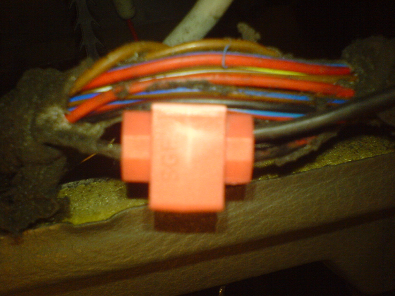

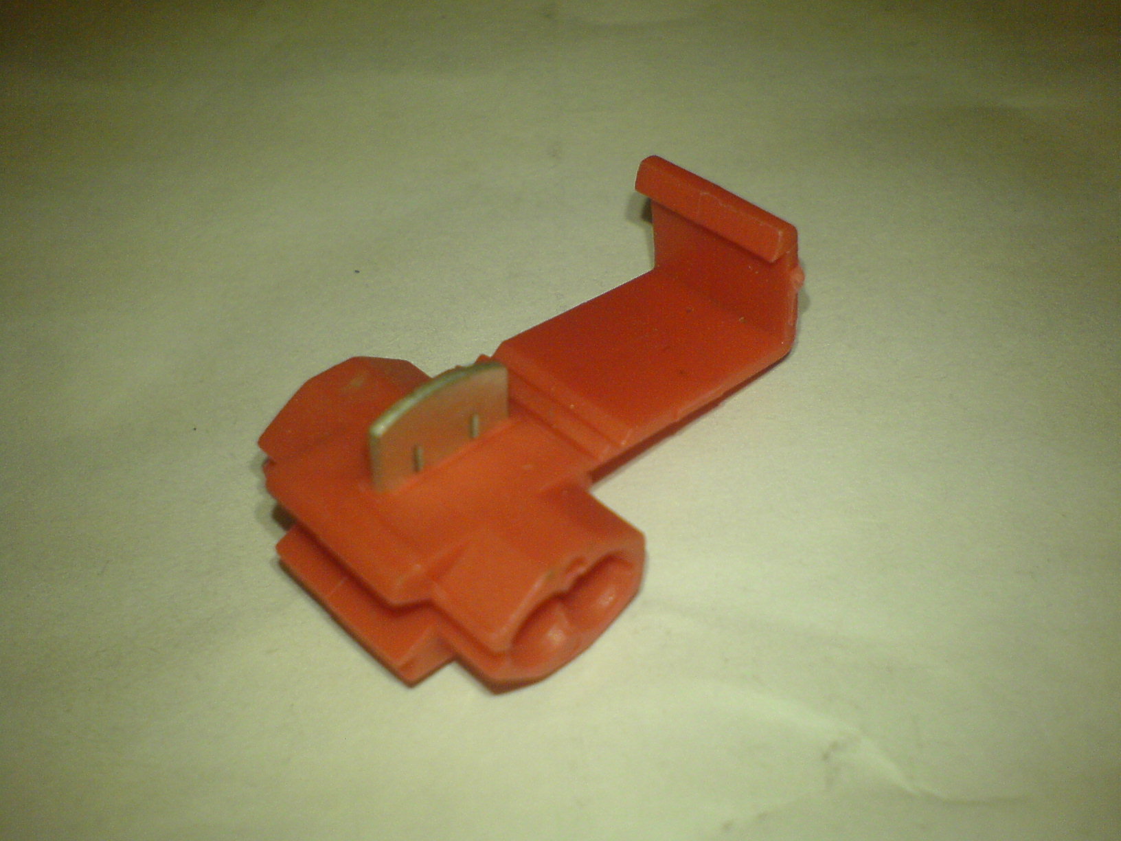

Для монтажа проводов к жгуту проводов удобно пользоваться коннекторами подобного типа (цена ~ 3р.) [attachmentid=50636][attachmentid=50637], необходимость паяльника и зачистки проводов автоматически отпадает.

Для монтажа проводов к жгуту проводов удобно пользоваться коннекторами подобного типа (цена ~ 3р.) , необходимость паяльника и зачистки проводов автоматически отпадает.
хрень полнейшая эти коннекторы. площадь контакта очень маленькая. если сухо, то работает, но стоит попасть влаге, отгнивает очень быстро.

Ага, а еще они громоздкие, ставить неудобно, снимать еще неудобнее и контактная пластина зачастую тупая, ставишь его а потом понять не можешь почему не работает, а оказывается всего лишь что этот коннектор изоляцию не смог прокусить.
Зря ты так. Штука очень удобная и нужная.
Если использовать эти коннекторы в цепях с большой нагрузкой, то площадь контакта действительно мала, а для снятия сигнала с провода такого контакта вполне достаточно.
Для подключения нескольких проводов к жгуту такие габариты не помешают. Неудобств с установкой тоже не ощутил.
А зачем снимать?
По поводу не прокушенной изоляции. Подбирай коннекторы по сечению провода, на который собираешься ставить, в магазинах они присутствуют в ассортименте.

Разобрался. Покопавшись в электросхеме, обнаружил что нет необходимости вести провода под капот, а можно проложить 2 провода к ЭБУ. Соответственно 6 контакт к 37 контакту ЭБУ (красно голубой), а 24 к 32 (черно коричневый) Это для Motronic 1.5 (20NE, C20NE). Если для для другого ЭБУ то надо посмотреть на схемах. [attachmentid=58336] [attachmentid=58337]
