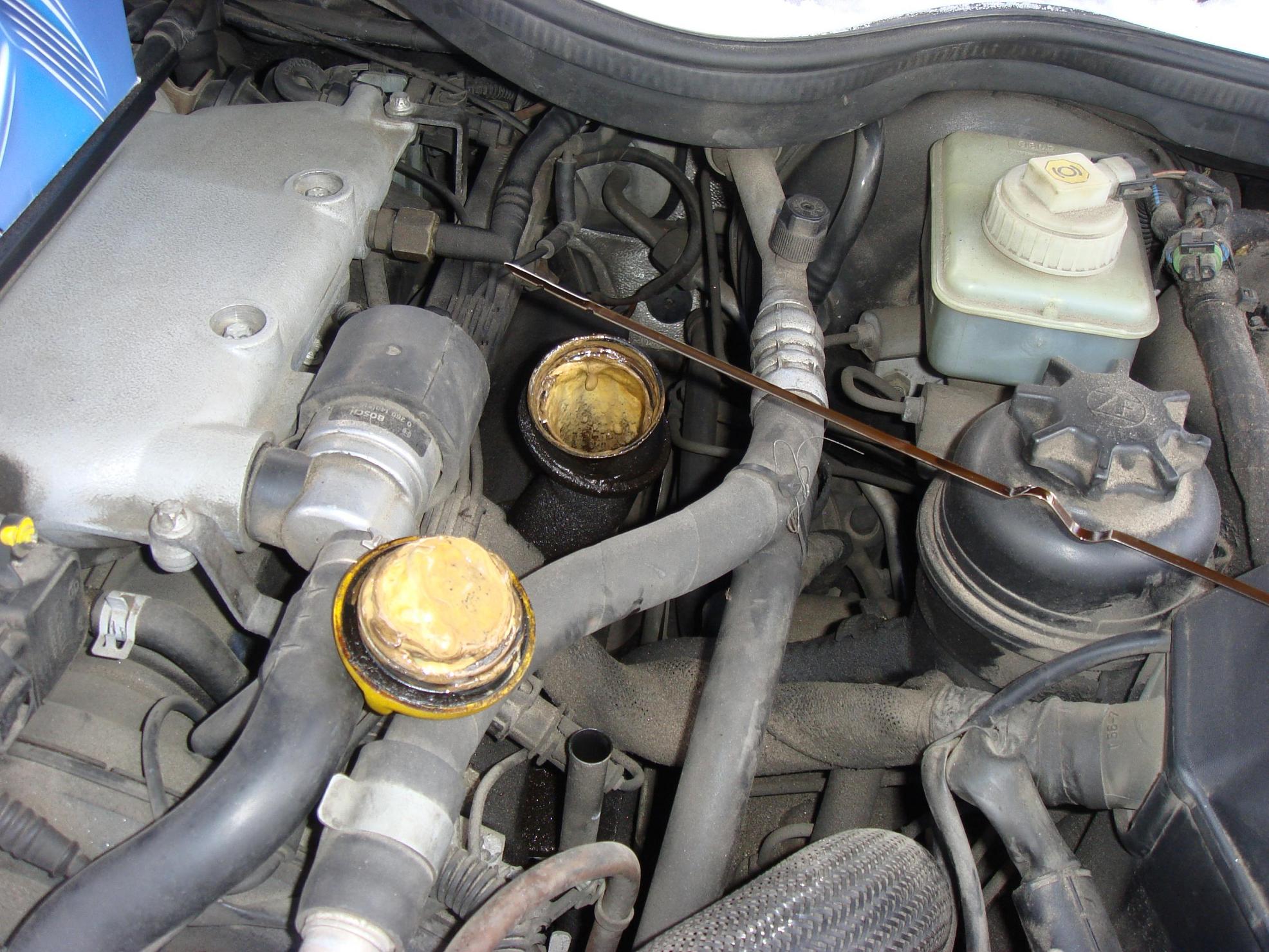

Добавляю фотку! В прошлом году фотографировал...

#16 omega520
omega520
  • Cообщений: 124
  • Город:Челябинск
  • Автомобиль: Omega b 97 x25xe мкпп diamand
Отправлено 14 Декабрь 2009 - 12:18
Один в один с моим. Настолько густо бывает редко, но бывает.
Уфф!!! Ни х..я себе и все в один голос называют ЭТО конденсатом?..
#18 Егорт
Егорт
    I'm back
  • Cообщений: 2 760
  • Город:Москва, ЗАО
Отправлено 14 Декабрь 2009 - 17:30
а как это ещё назавать если по сути это и есть конденсат. Просто не от воды. З.Ы. у меня точно такая же фигня (ну может чуть псоветлее)
