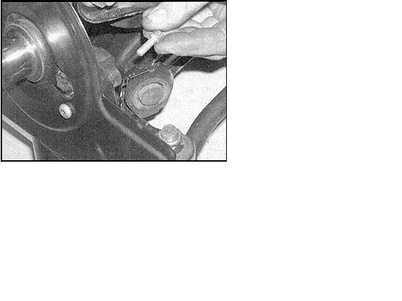

ДАТЧИКИ АБС ПЕРЕДНИХ КОЛЕС
Снятие
1. Отсоедините разъем подключения, открутите 2. Снимите датчик с крепежного кронштейна.
крепежный болт.
