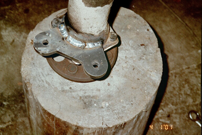

Привет всем мантоводам. Давненько уж задумался по поводу установки задних дисковых тормозов...да и о улучшении производительности передних...! Предлагаю обсудить вопрос и поделиться опытом...
...вот нарыл инфу по задним дисковым...это с ирландского манта-клуба...
[attachmentid=1581]
[attachmentid=1582]
Ирландцы пишут короче, что тормозные диски, супорта...почти все от SIERRA COSWORTH (они и двигателя от них же повкидывали...полностью мосты..у них короче манты 4х4)...У нас...в Беларуси их (сиерр таких) почти нет...да и ступицы опелевские и фордовские разные - поэтому это одна из проблем...Еще одна проблема в том, что нет чертежа той хрени, к которой крепятся супорта.
Давайте объединять усилия по поиску инфы...или если кто-нить знает как это сделать...то пишите...
