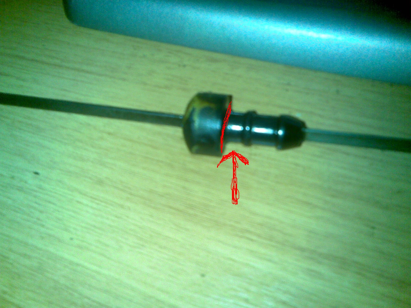

И так мой безщуповй друг ! динна от врхней точки пробки (в движке ) до отметки мах 29.9 до мин 31.6 +- 1 мм !до конца щупа 32.9! все отмерял от верхней точки пробки
Цена вопроса 25 рублей. Щуп от жигуля классики, металический, прутиком, резиновая пробка, металлическая рукоятка.
Забавно, что расстояние между метками один в один.
Отрезал лишнее, набил новые метки, резиновая пробка встала как родная.
