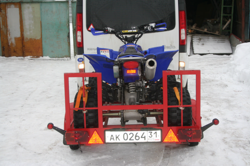

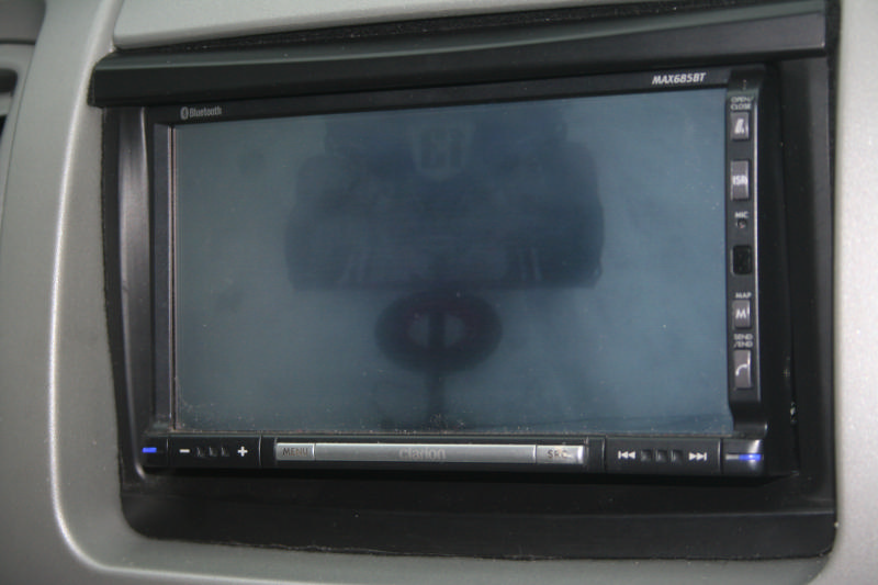

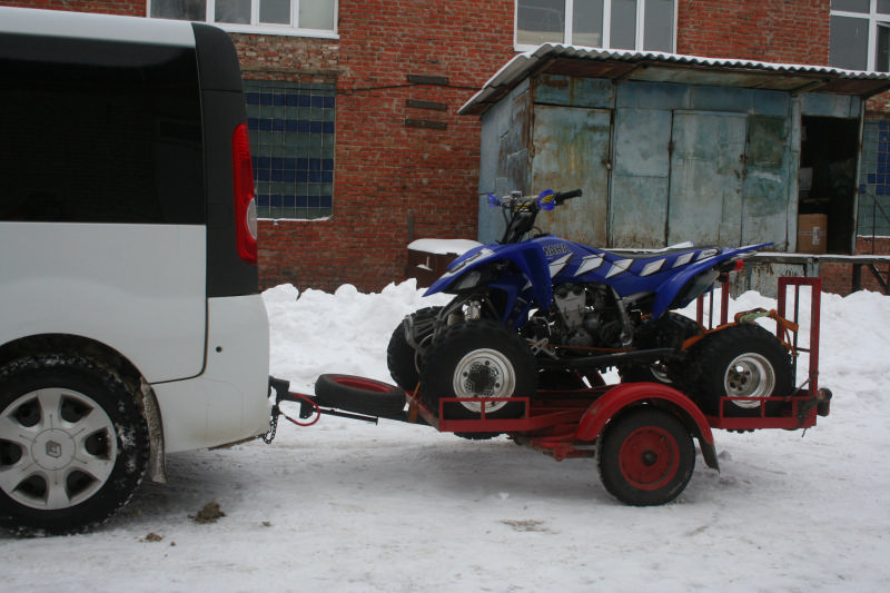

вот собственно говоря для чего и ставили фаркоп... но только прицепился пошел дождь.... и никуда не поехали... и посмотрел в камере конденсат после морозов, но видно что она показывает
