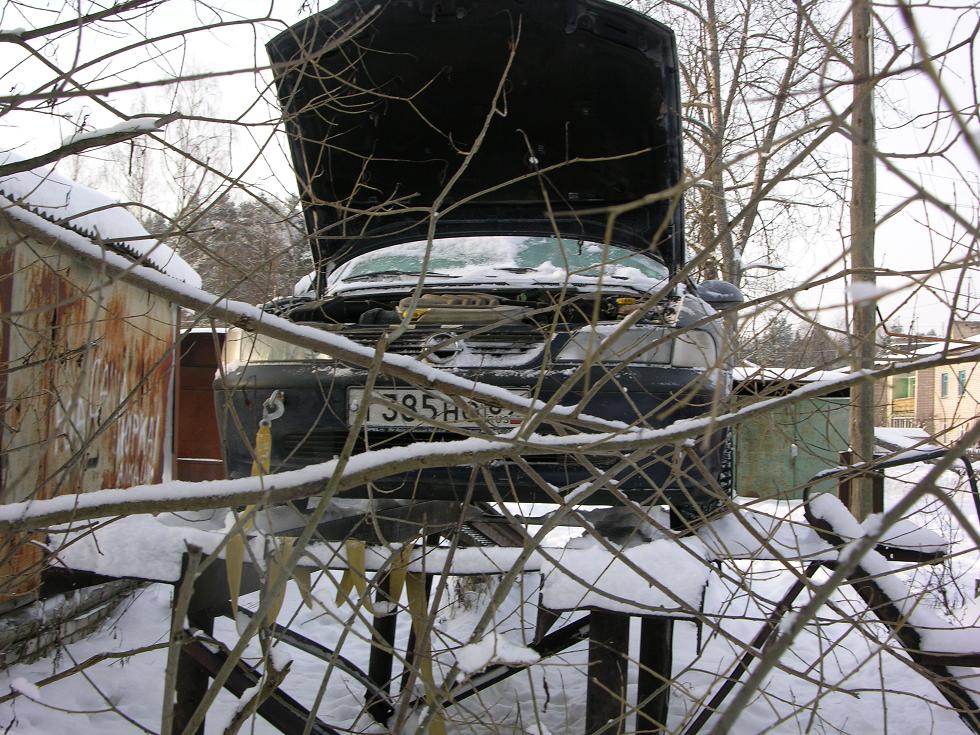

После вручную затолкали на эстакаду. 1500кг тяжело, но в десятиром затолкали.
[attachmentid=45901]
Ну что же авто на эстакаде осталось всего лишь снять коробас...Для того чтобы это сделать понадобиться снять подрамник.[attachmentid=45905]

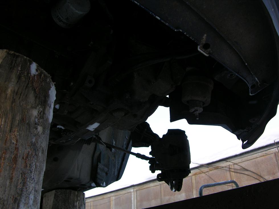

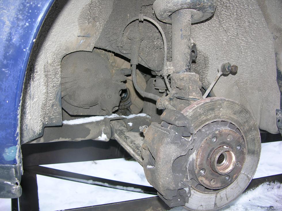

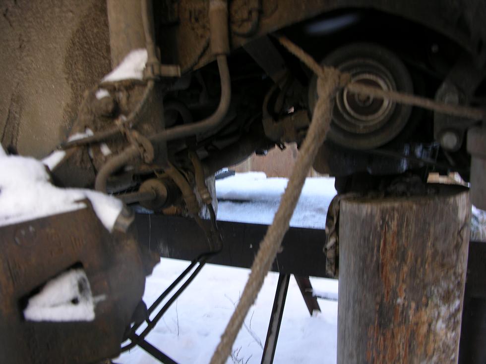

Откручиваем вентилятор. Сливаем антифриз, отсоединяем все шланги от радиатора (хомуты стояли родные поэтому для их снятия понадобились огромные советские плоскогубцы), Отсоединяем шланги охлаждения АКПП. удаляем радиатор (радиатор кондея и все трубки от него у меня уже были сняты давно). Далее домкратим авто на хорошие мощные пеньки и приступаем к снятию шаровых. Откручиваем гайку на 18 выбиваем болт. Чтобы вынуть шаровую я чуть вбил отвертку в прорезь рядом с пальцем шаровой. После пошаманив монтажкой она вынимается на ура, главное там не усилие, а у дачно нажать чтобы палец шаровой не перекосился. Следующий шаг снятие "косточек" там понадобиться головка на 18 и рожок на 18. Отворачиваем и улыбаемся. Затем вынимаем полуоси из ступицы и дергаем со страшной силой за полуось и она выскочит из коробки
[attachmentid=45909]

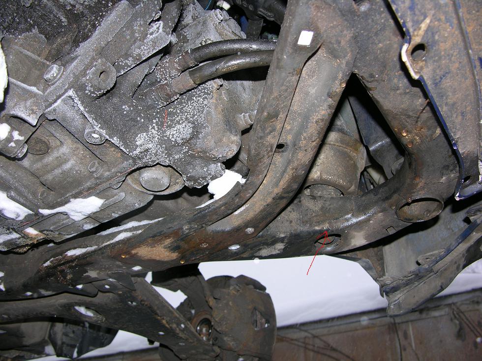

Когда будем снимать подрамник он тянет за собой рулевую рейку и так как я не знал как отсоединить рейку от рулевой колонки решил окрутить ее от подрамника.Залезаем под авто и отворачиваем заднюю подушку на АКПП так как она обхватывает рейку (гемор еще тот)!!!Удаляем шланги от ГУРа с подрамника и лучше с самого расширительного бачка. Затем откручиваем штаны.
[attachmentid=45910]

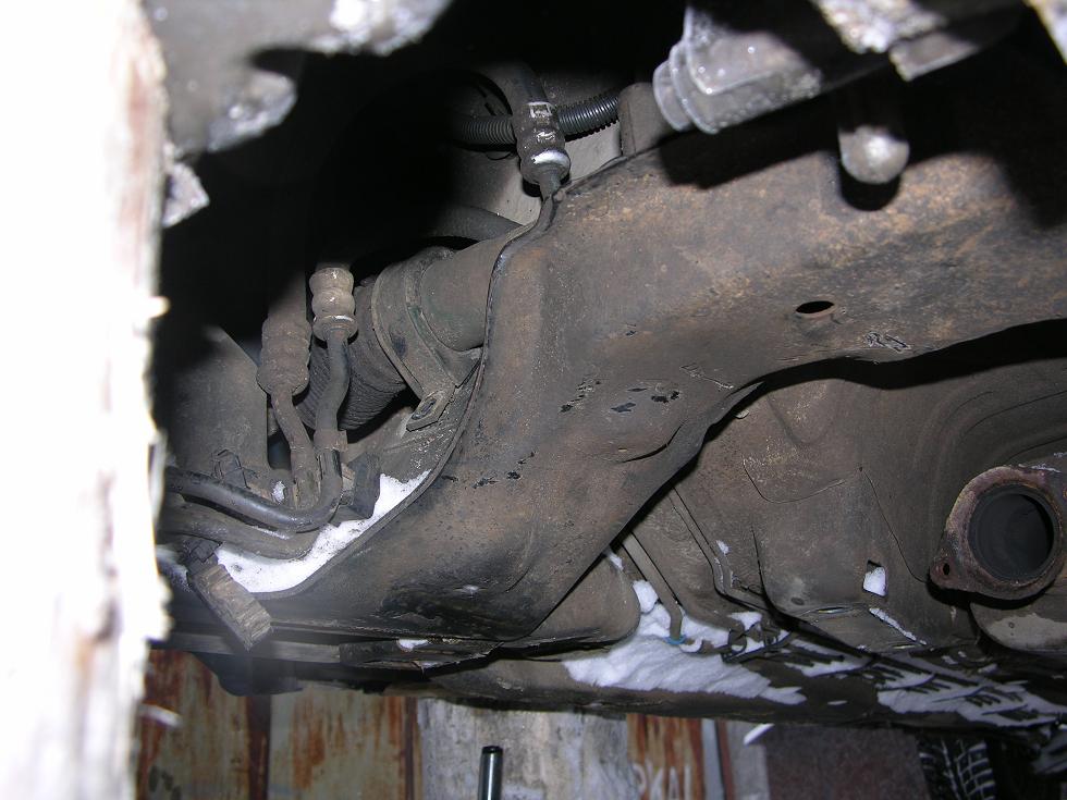

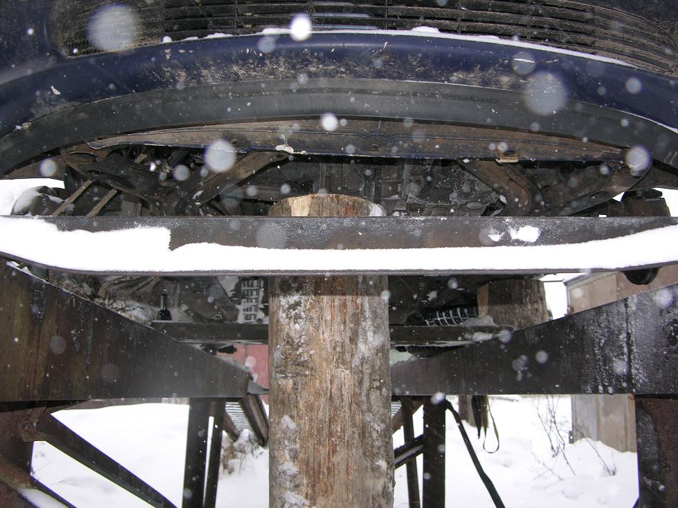

Далее нам понадобиться хорошее крепинькое бревно, чтобы подставить его под поддон чтобы после снятия подрамника мотор с коробкой не упали на вас. Можно воспользоваться еще какими нибудь мерами предосторожности.
[attachmentid=45912]

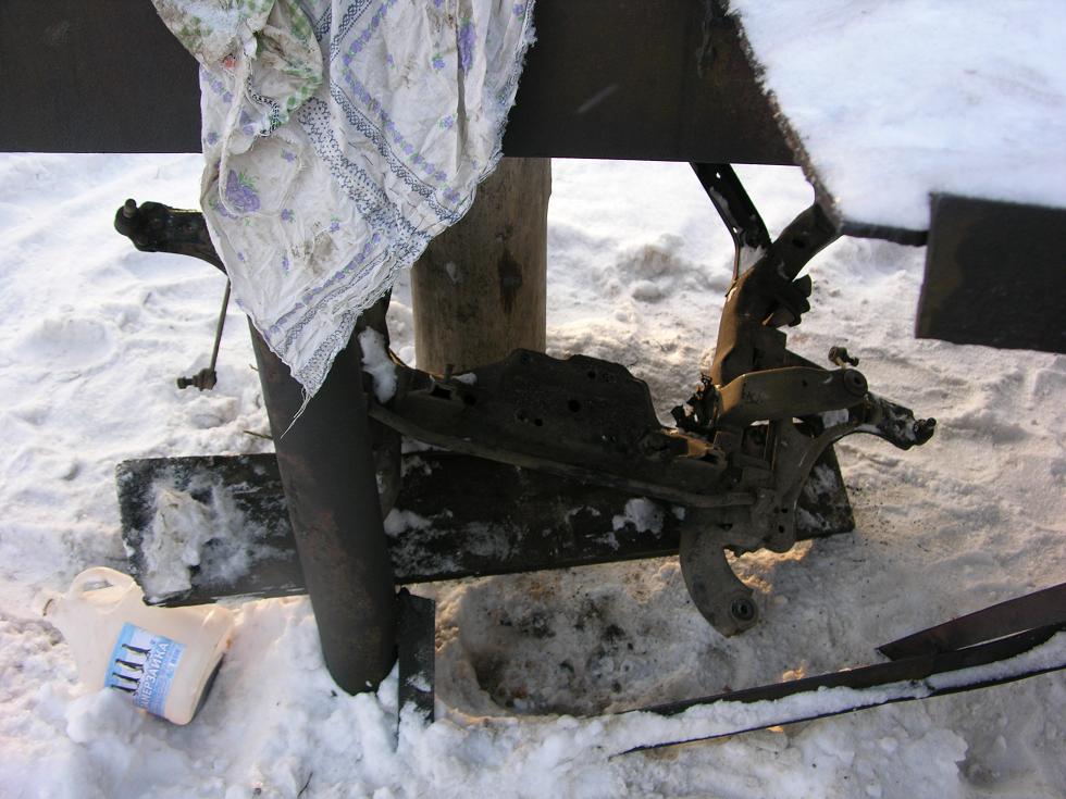

Убедившись, что ничего не упадет и не оторвется отворачиваем 6 болтов на 18 и опускаем подрамник вместе с рычагами (он не тяжелый кг 15 максимум)
[attachmentid=45915][attachmentid=45916][attachmentid=45917][attachmentid=45918]

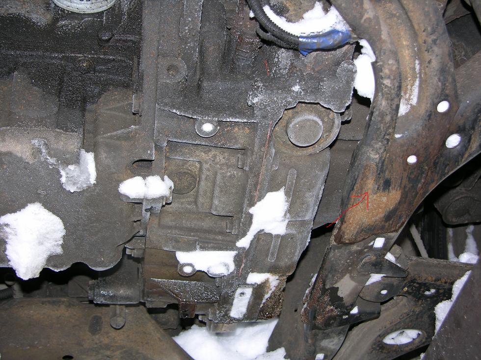

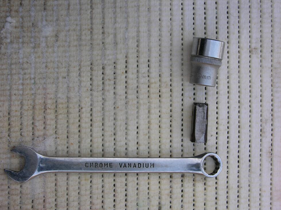

Чтобы открутить саму АКПП обязательно открутить модуль зажигания там болт один спрятан.Понадобятся ключи 19 голова 19 накидник 15 голова 15 накидник или рожок, и еще спец ключ на 19 без него у меня не получалось подлезть.
[attachmentid=45920]
