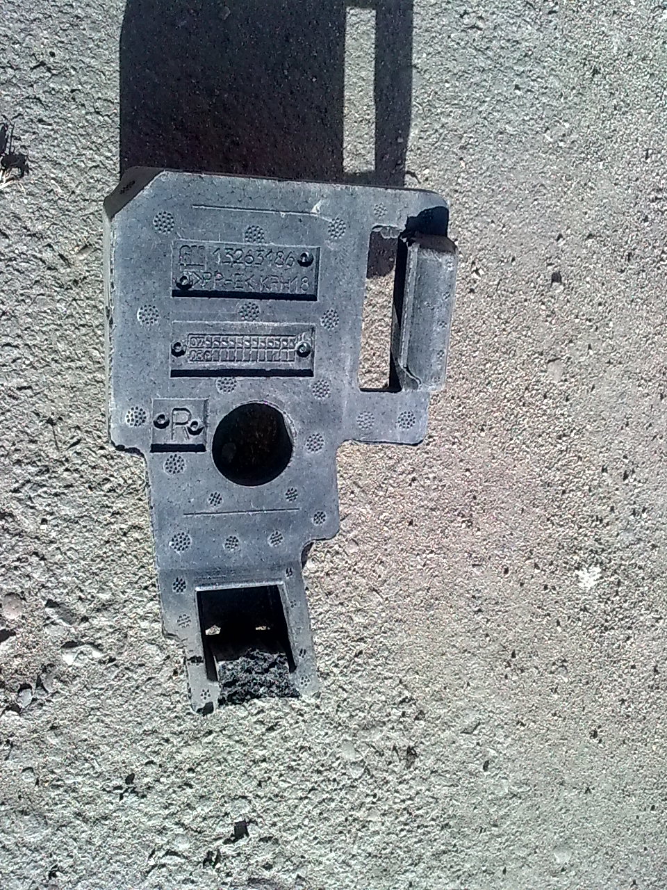

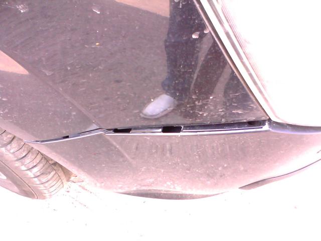

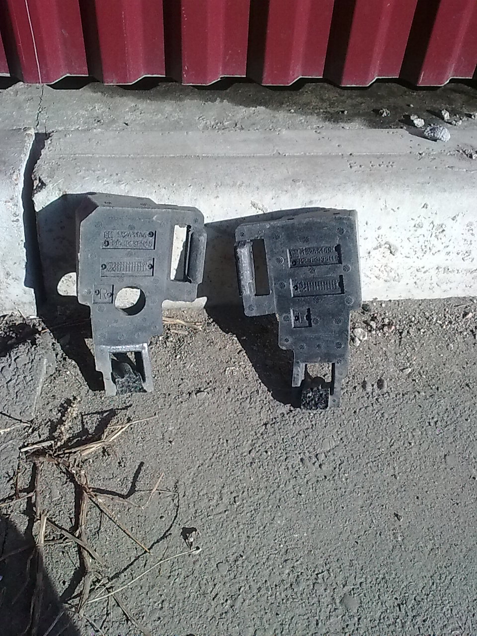

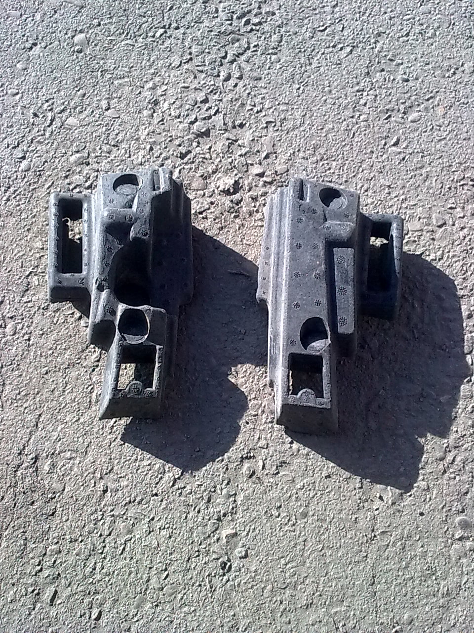

Здравствуйте такая проблема, зацепился передним бампером за бордюр, когда назад сдавал бампер не полностью оторвался, решил поставить на место, бампер снял и у видел вот эти две пластмассовые штуки, подскажите что это, где они находились и как ставить, когда начал ставить бампер обратно всё закрутил, всё вставил. он начал у меня болтаться вверх вниз, и имеется зазор между бампером и крыльями не знаю что делать помогите пожалуйста. [attachmentid=89101] [attachmentid=89099][attachmentid=89100] [attachmentid=89102]

sinenkov2009, это не штуки, а обламки крепежа. потому и бампер болтается, что его закрепить не за что.
сними бампер и сфоткайкрепежные защелки.
а скорее всего и так понятено, что там из нет, менять надо.
не крепежа, а пенополистерольные вставки-наполнители, но тоже обломки.
Бампер либо не одет на направляющие, либо их там уже нет.

эти защёлки находились на бампере? на бампере нет ничего, и что такое направляющие, что делать ?

sinenkov2009, на бампере, даже на фото, видны пазы, в которые должны входить выпуклости на крыле.

под крылом к кузову приклепаны направляющие с замками. на бампере есть оливы для фиксации в этих замках.
Niniko, у него бампер с боков не зафиксирован на фото, а там наполнителя нет вовсе.
наполнитель только снизу.
