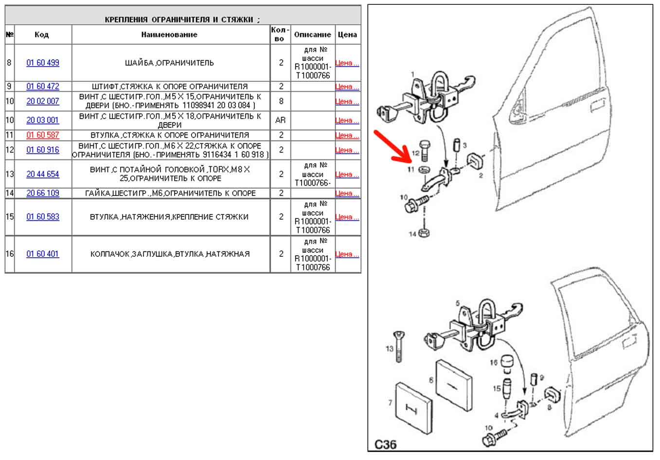

#14 kartar
kartar
  • Cообщений: 134
  • Город:г. Минск
  • Автомобиль: Omega 2000 Z22XE
Отправлено 30 Октябрь 2006 - 16:58
Цитата(KorVin @ 30.10.2006, 15:33) Просмотр сообщения
Вопрос такой:
Если фиксатор начал щелкать, есть ли способ его отремонтировать "малой кровью" (смазать литолом; снять-разобрать-почистить-смазать-собрать)???
Начинает щелкать дверь именно из-за пластмассовых втулочек. Советую поменять на обоих дверях. Цена вопроса 0,8-1,0$ за одну втулочку (поз № 11). Открутить гайку 14, вытащить винт 12, заменить втулку, собрать в обратном порядке (можно предварительно смазать графитом). Время работы минут 10.
Если не решить вопрос "малой" кровью, то можно попасть на серьезный ремонт двери. Пусть Вас не смущает "хорошее" состояние Вашей втулки, внешне она может выглядеть супер, но когда установите новую почувствуете разницу.

#15 KorVin
KorVin
  • Cообщений: 227
  • Город:Челябинск
  • Автомобиль: Opel Omega B X20XEV 1999
Отправлено 30 Октябрь 2006 - 17:09
[attachmentid=2012]
Что-то я сомневаюсь, вроде в самом фиксаторе (в двери) щелчки происходят.

где купить эти втулочки?
лева, ну в том же магазине где и брал доводчик.
Вот на фотке http://forum.opel-cl...t...ost&id=2012 и номер её есть.
