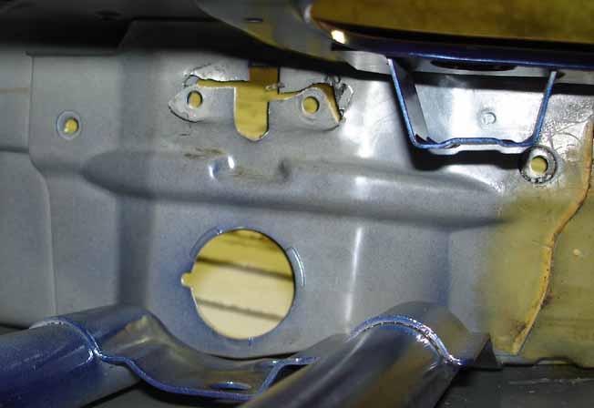

Господа, щелкают там не втулочки. Такой звук издает железо, разорванными кромками. Ремонт следующий: ищем б/у дверь в любом виде, аккруратно высверливаем по местам точечной сварки пластину. Снимаем обшивку двери, саму дверь. Аналичично высверливаем, там пластину, устанавливаем новую, заплавляем. Ставим на место. Такой метод ремонта если совсем абзац пластине. Но можно ее востановить. Для этого ее высверливаем, завариваем, устанавливаем на место. Дело гиморное, но подруггому никак. Делал сам. Втулки там никакие не пластнмассовые, но заметить их надо, потому что разбиваются отверстия во втулках. Отдельно они не продаются из надо заказывать знакомому токарю. Будет время пришлю чертеж.

Ограничитель непричем. Там дверь проваливается. У 80% Омег она провалена. Слабый узел. Лечить это бесполезно. Там надо дверь снимать, резать коробку и приваривать усилитель. Это гемор. Не везде за это возьмутся.

Господа, щелкают там не втулочки. Такой звук издает железо, разорванными кромками. ...
Видимо botanik не о тех втулочках подумал...
Сегодня было мне счастье!!!
Поставил пластмассовые втулки (№11), щелчки прекратились одномоментно.
Так что у кого глухие щелчки, не надо никакой ограничитель положения двери менять или дверь заваривать. Замените втулки и все пройдет.
