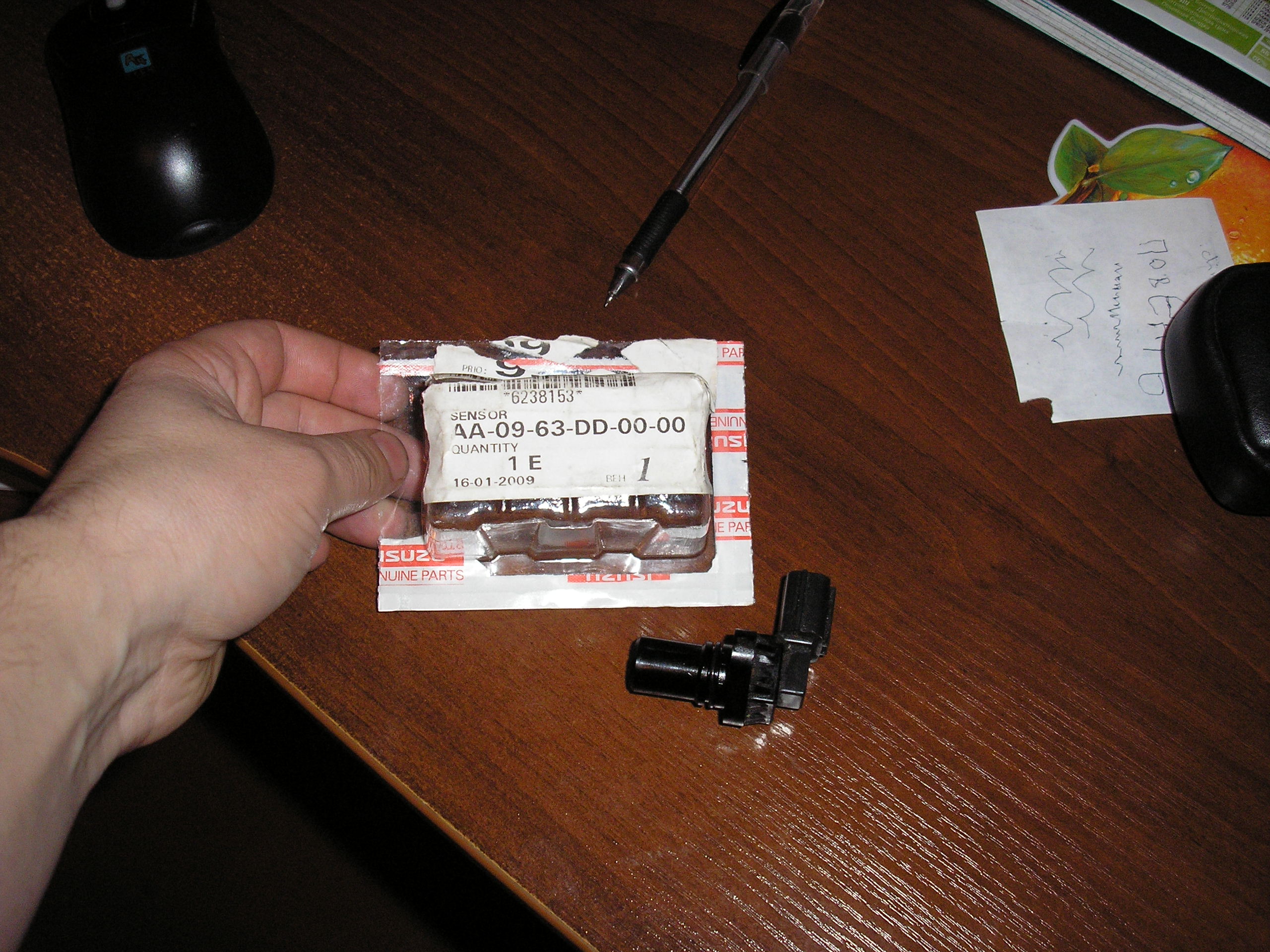

Блин.У меня была такая проблема.Вы не хотите слушать!у меня написано-isuzu parts каталожный номер 6238153 .Сделано в ЯПОНИИ ДЛЯ GM, датчик один в один с родным 65 евро.Больше я писать не буду-мне то зачем врать??????????купите себе нормальный датчик и ездите.
вот фото[attachmentid=46749]

dnepr162, Изображение так я ж и не говорил что Вы врете, я просто рпедположил что заблуждаетесь слегка. Но я вполне допускаю что Вам удалось купить оригинальный датчик за 65 евро Изображение . Насчет глюка, если можно, опишите по-подробнее. Вы писали что проявлялось после 85 гардусов, а у меня наоборот. тарахтит когда холодная. на прогретую начинает тише работать, а иногда вообще вполне нормально ,летит как самолет и тока чуть шепчет. Но самое интересное "трактор" проявляется в момент трогания с места и после 2000 об/мин, вот это то и смущает меня - не могу понять как 2000 об/мин могут быть связаны с ДПКВ. Крайне редко тарахтит во всем диапазоне оборотов, но это тока раза два -три было.
