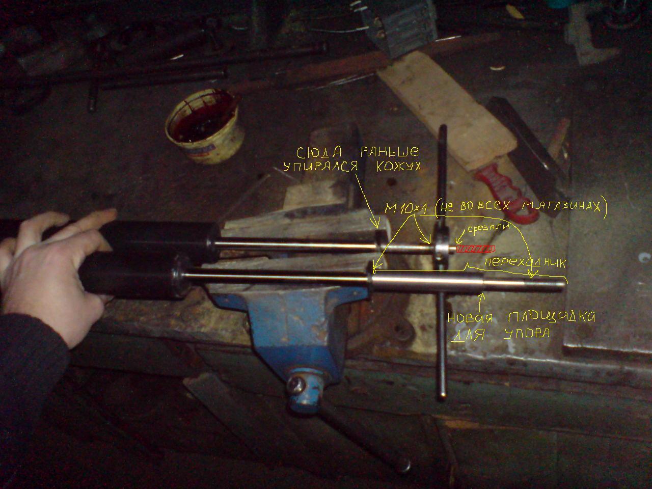

Поставил я их. Но они короткие сволочи! Короче где-то на 100 мм, чем родные! Плавность хода, жесткость нормальные, но вот на пустой машине они находятся в полностью разжатом состоянии, вследствие чего стук на кочках и особенно ямках(на разжатие), колесо как бы утягивает кузов за собой. Двоих назад посадил - уже лучше, но все равно если неровности покрупнее, то плохо. Надо как-то шток удлинить.

Не, машина моя зачастую джипом бывает smile.gif Так что удлиняем амо! Все равно я их, можно сказать, для эксперимента приобрел. Вчера с другом на заводе советовались, приняли решение все же шток удлинять, а не трубу. Гемора побольше, но эстетичнее будет. После обеда вкорячивать буду, отпишусь как чего.

Ну, все получилось! За пиво были выточены удлинители штока из стали 45, произведены небольшие доработки самих амо, все получилось довольно надежно и красиво, верхние колпаки взял от старых амо, тк волговские короткие, зеркало штока торчало. На дороге тоже приемлемо: стало намного жестче, однако комфорт не потерян. Стуков и кренов не наблюдается. Теперь интересно, сколько они прослужат или протянут, первое, конечно, предпочтительней было бы. Если интересно, то позже выложу фотки.

Перед установкой на а/м обязательно прокачивать, тк это чисто гидравлика. http://www.niva-faq..../amort/prok.htm
