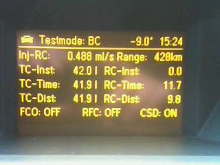

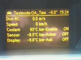

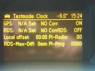

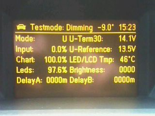

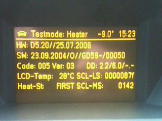

[attachmentid=47520][attachmentid=47521][attachmentid=47522][attachmentid=47523][attachmentid=47524][attachmentid=47525]

Prius1998, а версия прошивки и дисплея?
http://forum.opel-cl...o...4249&st=520
Здесь посмотри на фотках... Я не особо понимаю где там версии прошивки написаны... Да мне это и не надо
