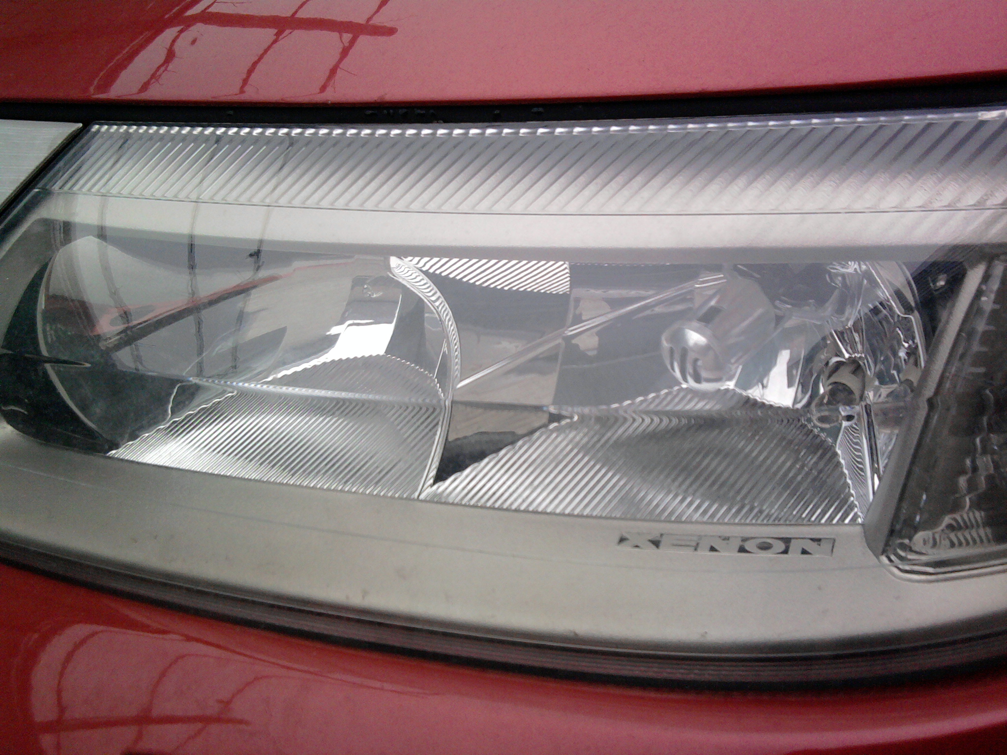

Специально для госпожи Niniko и другим неверующим про рефлекторный ксенон.
[attachmentid=48043]
Кто-нибудь видит здесь линзу? А надпись "XENON"? Я надеюсь никто не станет утверждать, что это самопал. Машина Рено Лагуна (предпоследняя модель). Кстати, у другого соседа в Кашкае тоже стоит рефлекторный ксенон (машина куплена в прошлом году). Но там надписи нет, поэтому сфотографировал Рено.

eeklo,
Я называл именно эти машины, однако не поверили.
Щас придет Нинико и назовет фото оптики лагуны галимым фотошопом с фразой "рефлекторного ксенона не бывает".
