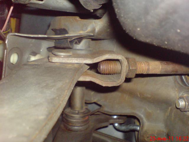

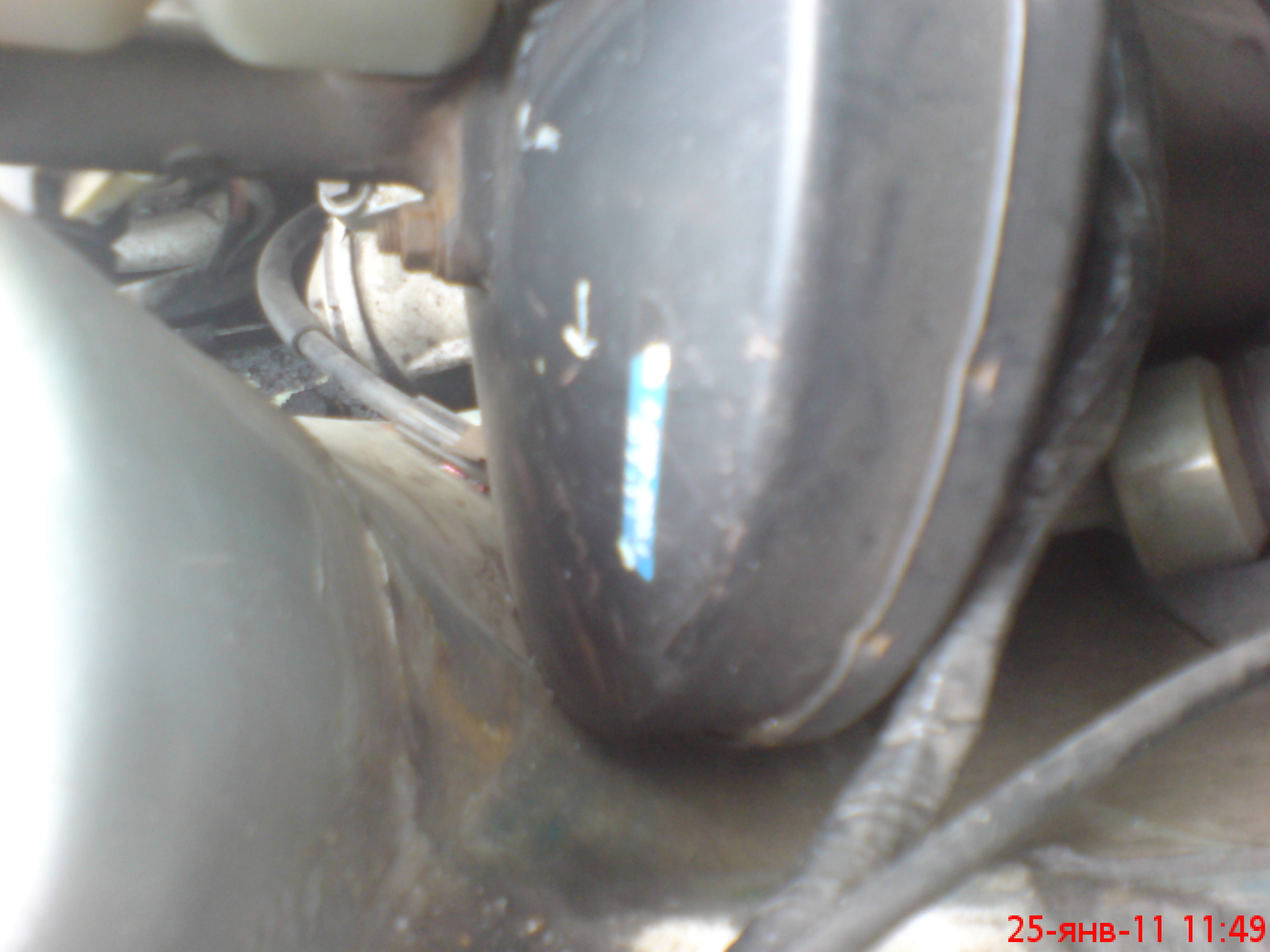

Ну что же начнемс , жалко сайт накрилса а то там Я подробно писал, ну нечего, Если у вас вакум АТЕ то это вам подоедет , Омеговский ( А ) крепление одинаковое что в ГТЦилиндр что в крепление к "кузову" Я думаю поймете где это, так вот шток тоже одинаков.. длина, но обязательно надо регулировать , желательно померить длину с старой вакума и таким образом ригулир... омеговский вакум, если не правильно регулировать педаль тормоза будит очень чувствительным к нажитию и блокировка колес, это опасно как для водителя так и для тех кто едит в машине и за вами, только Омег... вакум немножко больше диаметром и немножко туговато будет лезть в свой место , у меня зазор от вакума (нижний часть на фото увидиш ) к лонжерону есть 2-4 мм[size=4][size=5], да чуть не забыл Я еще пинпочку добавил к кнопке стоп сигнала, совет после установки всего праверь на работоспособность задних фанарей ( СТОП) при нажатие на педал, ну вроде и все в краце , на мой взгляд Омеговский лутше выход чем химичит от тазика и космичей, и работа меньше время занимает для установки "дешево и сирдито" .
Сообщение отредактировал seyran: 25 Август 2011 - 18:03

Можно, как для тупых, еще раз разжувать)) Вакуум с Омеги А. Какой двигатель, если заказывать через Exist.ru. И где взять такой вакуум, если не заказывать? у меня Opel Rekord 84 г.в. 1.8s .

Купил вакуум от Омеги.Поставил.Оказалось, что он чуть больше, но все нормально вошло, и в кузов и в ГТЦ...НО!!!! Я не могу прикрутить ГТЦ к кузову!!! Что делать???
У меня в ГТЦ (ате) 3 отверстия для крепления к кузову, все разделены перегородками...может эти перегородки отпилить и прикрутить на шайбах?
Или самый тупой вариант...можно оставить не прикрученным ГТЦ???
Сообщение отредактировал Lunev: 25 Август 2011 - 15:20

Lunev я ответил тебе в личку , но напишу и тут чтоб было.
quote name='Lunev' date='25.8.2011, 15:19' post='1143003']
Купил вакуум от Омеги..............................можно оставить не прикрученным ГТЦ???
[/quote]
можно но не рекомендую дело в том что в ямка и других не ровности дороги по кузову (вакумнику с ГТЦ)
идет "импульс" ударная волна не знаю как обяснить.... кароче говоря будет потихоньку рвать с места крепление там где два шпильки и шток к педали идет.
у меня с первого раза тоже не получалась закрутит точнее не совпадали крепление ( металлическая фигня) но потом с помощью молотка (резинов...) немножко сделал ямку нижней части под вакумом , и тогда вакум сел на место даже пару мм осталось зазора ,после этого и крепление подошла только не на те места которые было раньше ( там же их 4-ири дирки) вот тогда и затянул и все совпала. самое главное правильно регулируй шток чтоб и "стоп сигнал" работал и не чуствител.. был педаль. удачи .....
