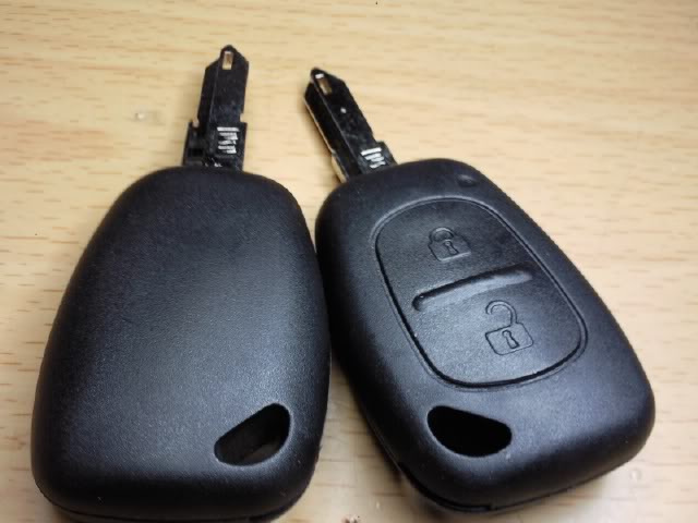

Вот только на виварики часто бывают ключи разные, самые распространенные это реношные, можно за прошивку у них узнать.
Ну да, именно такой.
Реношные ключи у нас 100%, я свой получил в пакетике, на нем наклейкой опеля была заклеена наклейка рено (ключ заказывался оригинал с завода Опель в Германии).
