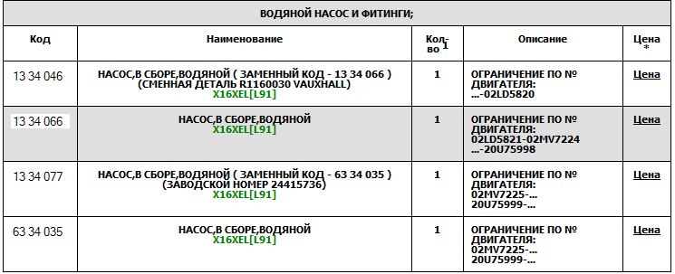

Точнее можно определить, если в elcats.ru ввести свой вин-номер.
А вообще там есть ограничение по номерам двигателя

По каталогам всё пробивал. Не очень понимаю как разбираться с ограничением по номерам двигателя. У меня начинается с 20х.... Самое интересное вот что, заставид мастеров, которые помпу мне меняли, найти мою старую в мусоре, нашли. Помпа точно моя, так как опелей у них с заменой помпы небыло больше. Заказал точно такую же, hepu p 324. Сегодня пришла, а она другая!!!))) Лепестки имеют другую форму. Теперь думаю искать место, где эти помпы в наличии есть, Чтобы сразу видеть своими глазами!))
