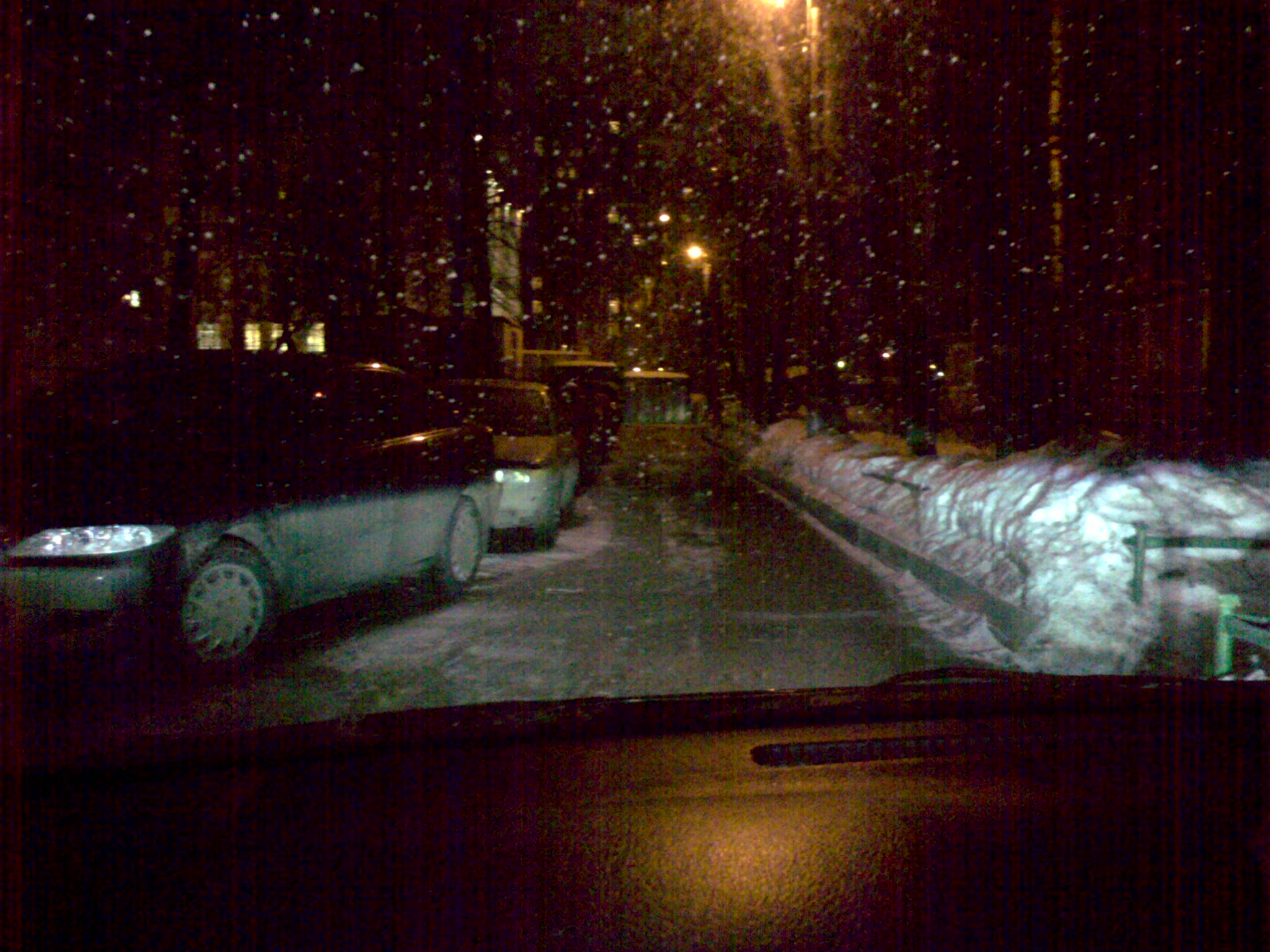

И так в свете последних событий (борьба с колхозным ксеноном) было решено подогнать под ГОСТы свой ксенон. Что нам для этого нужно...
1. Фары линзовые с пометками DC
Вот они 442-1128 под ксенон D2S в каталоге Depo - http://www.depoautol.....OMBO TOUR.pdf Обычный H7 подходит на ура (как крепить его там решать вам) тут подробнее об установке фар (там дальше есть именно как я делал) - http://www.astra-clu...p...85&start=10
2. Омыватель штатный
Либо можно поставить например этот универсальный - http://www.xenon55.r...tail.php?ID=138
3. Автокорректор универсальный Hella (работает по принципу парктронника за счет датчика на задней части авто)
В инете легко его найти и цена составляет 7000-9000р.
Так же можно конечно поставить штатный, но заказывать его и устанавливать при сумме 9000р + работа (там и приборку паять нужно) считаю не целесообразным. Тут описание как и что http://www.opel-club...showtopic=76847
Сорри но в сервисе не было времени сфоткать процесс, но как и что крепится и протягивается тут есть инструкция с фото - http://auto.nn.ru/da....4.korektor.pdf Сложного ни чего нет но занимает 4-5 часов (если делать аккуратно и не торопясь)...
Работает он отлично... Время реакции 3-5 сек после загрузки авто. Тоесть на кочки и ямы он не реагирует. Так же при включении фары регулируются сами (чучуть вверх и вниз) - что доказывает его наличие не открывая капота для Гайца...
Ну вот и вернулся свет впереди автомобиля да еще и по ГОСТу... :roul:
Светит точно так же как здесь у соклубника...

#7 GeNeRaL
GeNeRaL
  • Cообщений: 131
  • Автомобиль: Teana J31 V6. Astra G (была)
Отправлено 09 Март 2010 - 17:50
Зато светит отменно (выше на фото)...

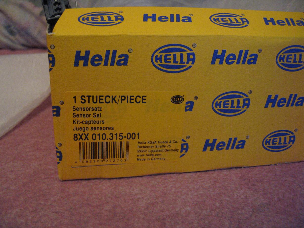

  • Cообщений: 3 287
  • Город:МО
Отправлено 09 Март 2010 - 22:09
Фото нового автокорректора

#10 Impreza STI
Impreza STI
  • Cообщений: 3 287
  • Город:МО
Отправлено 10 Март 2010 - 09:41
Цитата(GeNeRaL @ 10.3.2010, 9:01) Просмотр сообщения
Цена?
7,8 килорубля

#15 Impreza STI
Impreza STI
  • Cообщений: 3 287
  • Город:МО
Отправлено 11 Март 2010 - 09:44
Цитата(GeNeRaL @ 10.3.2010, 10:52) Просмотр сообщения
А ты вбей в гугле каталожный номер новый - и он покажет болт...
Встали новые на ура т.к. такие же один в один как и были...
Кстати вчера получил официальную еще инфу, что купленый тобой корректор снят с производства из-за того, что очень сильно глючат они. Мозг и датчик не ладили между собой и поэтому фары светили постоянно как им захочется. Для этого они и сделали новый, где все это убрали.

#19 Kabazoid
Kabazoid
  • Cообщений: 681
  • Город:мамы
  • Автомобиль: Opel Frontera A (X22XE)
Отправлено 12 Март 2010 - 20:28
по-мимо корректора, есть еще фары да и сами блоки...
наверное, ни для кого не новость, что качество кЕтайских фар Депо оставляет желать лучшего, и расстояние до линзы может быть разное при одинаковых с виду фар.
да о чем, собстенно, говорить когда даже на фотке видно, что правая фара немного слепит?
раздражает сам подход: главное чтоб гайцы не докапались, а будет слепить встречные машины или нет - этот вопрос всегда не рассматривается.
