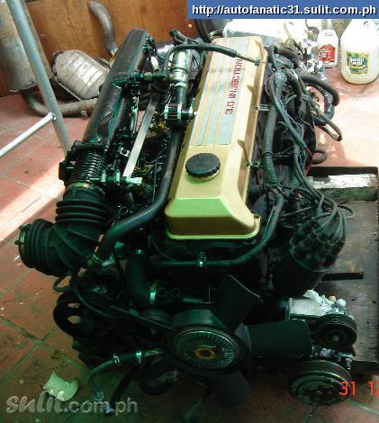

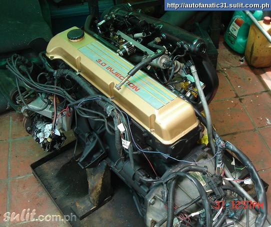

Илюха7, да ты прав, правда насчет текстолита не смотрел, но думаю закрепить возможно, впускной отличия минимальны, во всяком случае у меня,
сейчас прикуплю форсы и вперед. С заменой тебе проще, управление одинаковое,
у меня джетроник, а проводку менять не хочется. В твоём случае можно просто голову заменить и будет NE. Встречал на форуме. Двиг такой с навесным у нас 700уе, правда не такой красивый как на картинках.
