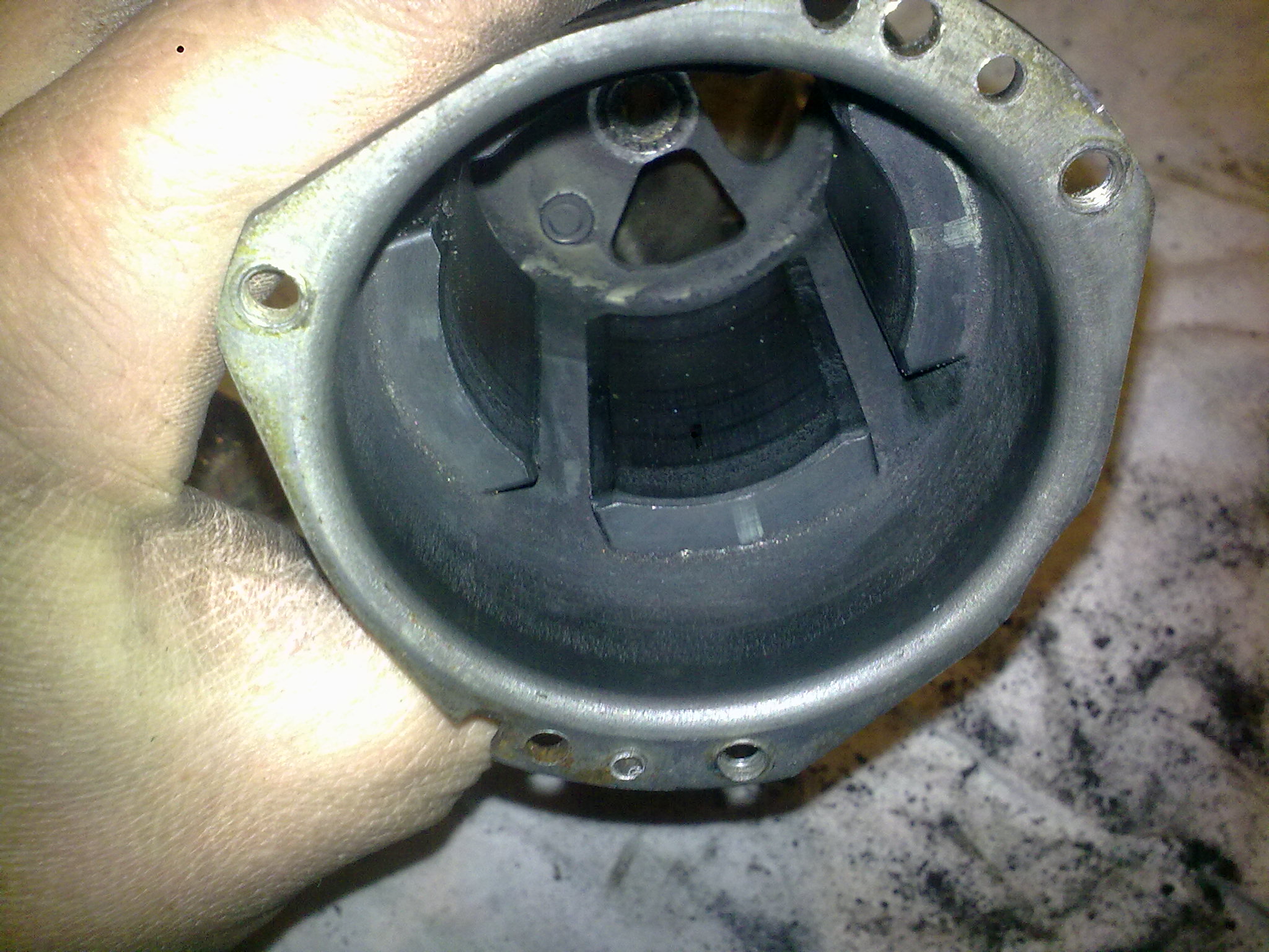

#25 TOl27
TOl27
  • Автомобиль: opel
Отправлено 04 Февраль 2012 - 11:48

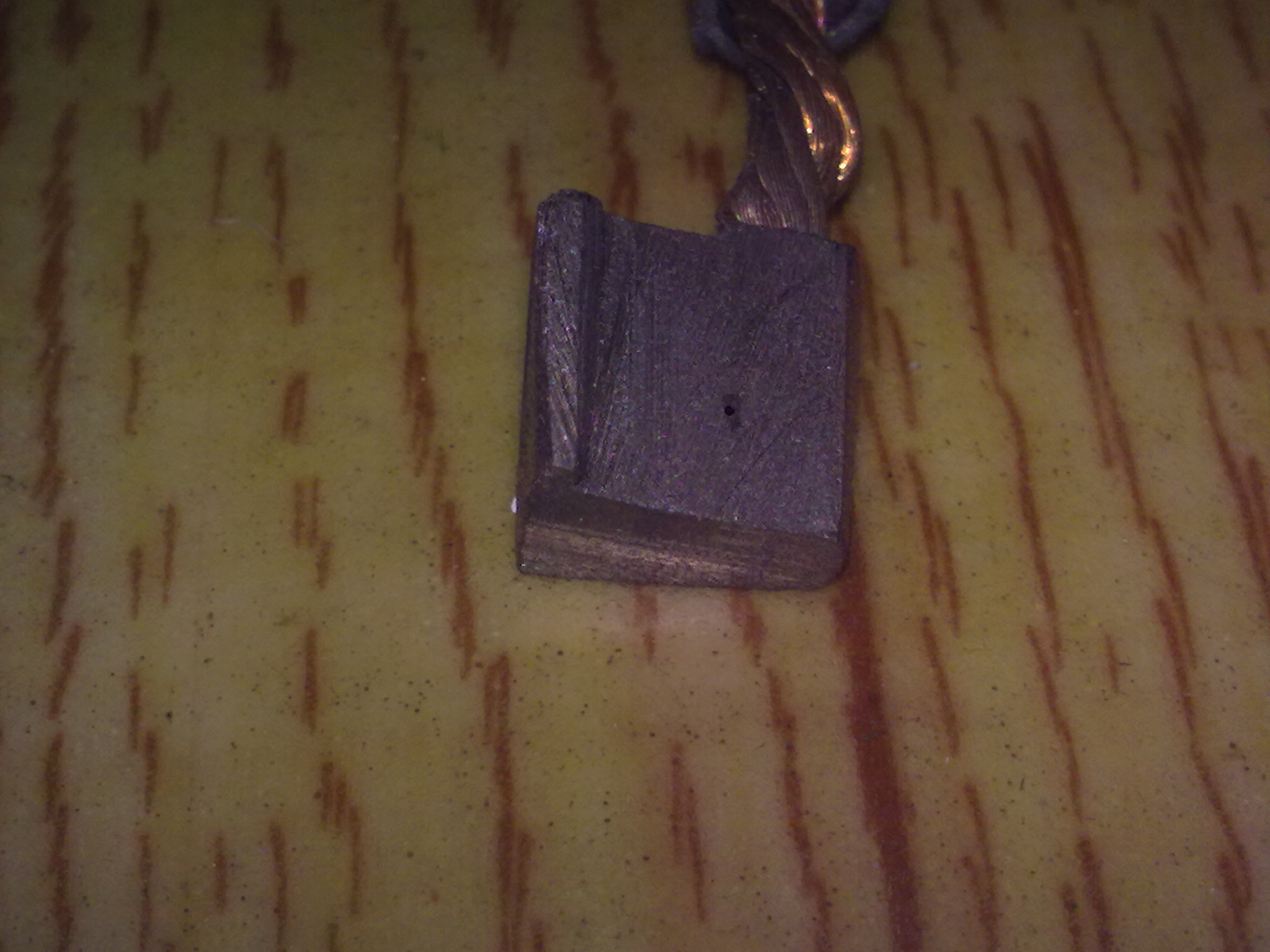

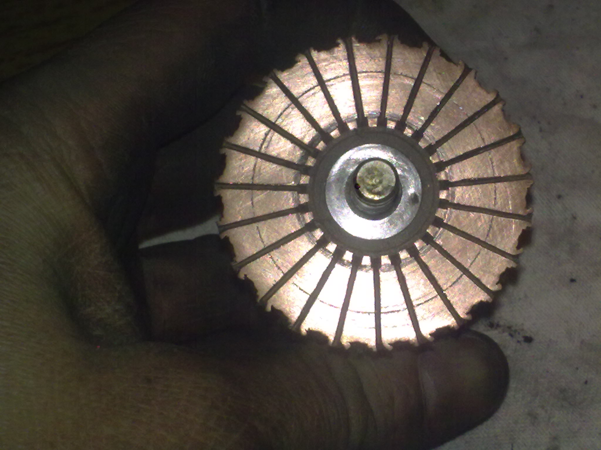

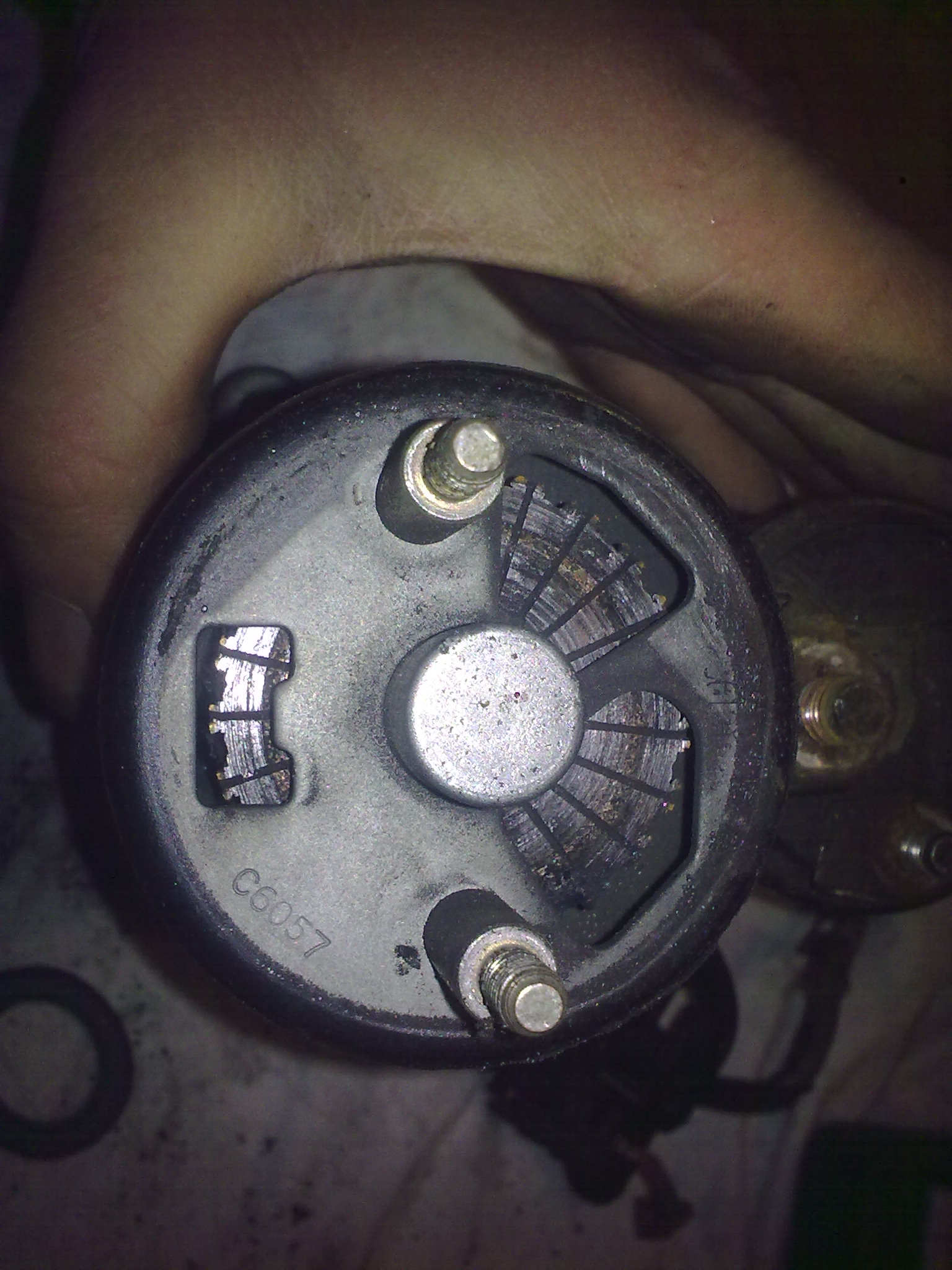

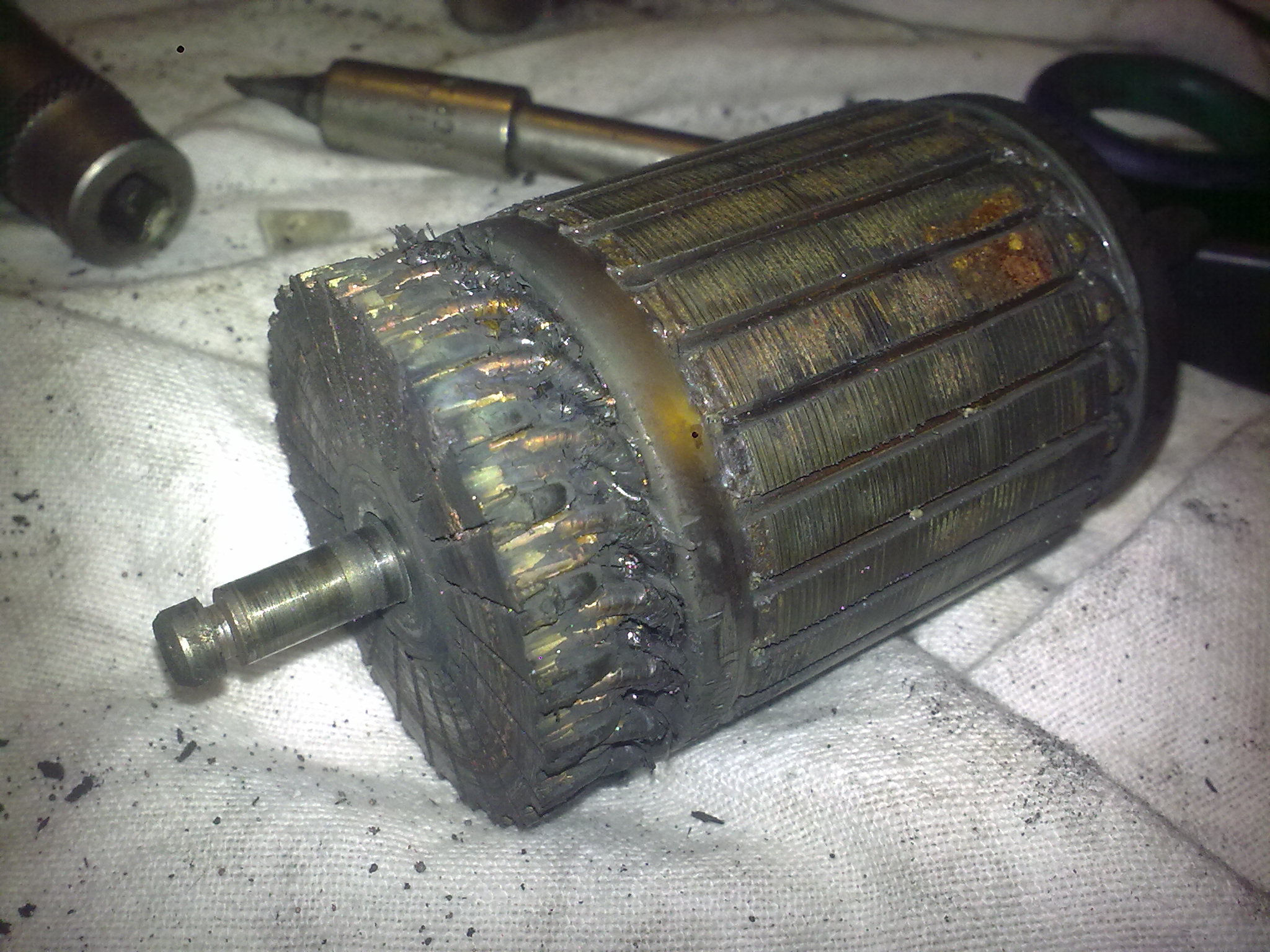

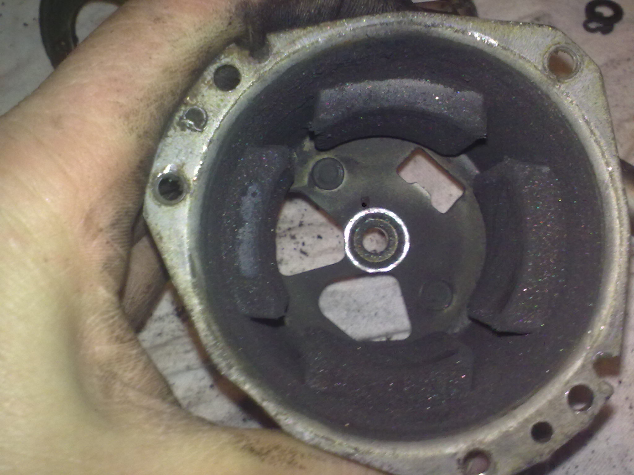

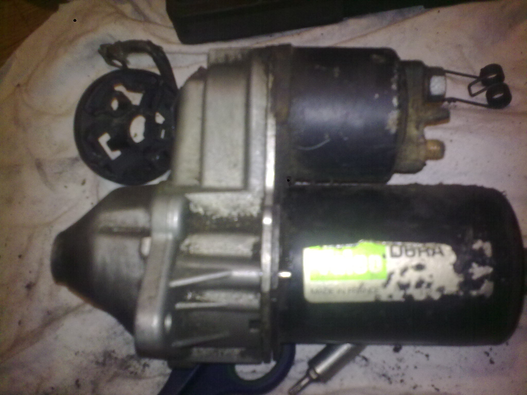

У меня такаеже фигня была,в итоге разобрал,плюсовая щетка сносилась в ноль![attachmentid=85097][attachmentid=85095][attachmentid=85093][attachmentid=85088][attachmentid=85089][attachmentid=85090][attachmentid=85091][attachmentid=85092][attachmentid=85098]

ребята кому интересно!!!Сам мучался сегодня со стартером была такая же проблема как у многих реле щелкает и все час другой постоит и с пол пинка заводиться!!Когда я его(стартер) снял и разобрал просто офигел как он вообще работал там внутри было все буквально развалившись и грязи столько короче все собрал почистил ну и пришлось заменить щеткодержатель так как он у меня развалился на части он стоит(щеткодержатель) порядка 70 рублей и вот целый день езжу пока без проблем!!!А на счет верхнего болта на моей у бывшего хозяина сделана длинная шпилька очень удобно советую!!!стартер как выше на фотках у TOl27!!
