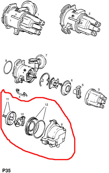

уимеються 2 головы (16N - 86 год) в месте установки трамблера имеються 2 дырки под М8 (как я понимаю это или какая то система делко или бош) а так же 3 дырки под М6 ... видно что заводские ... вопрос тогда шо за 3 дырки ? в них четко встает трамблер от таза ...

вот даже кстати заметь, выделил красным те места куда болты идут ... даже выемки там есть ! так что точно существует ещё какая то система зажигания ...

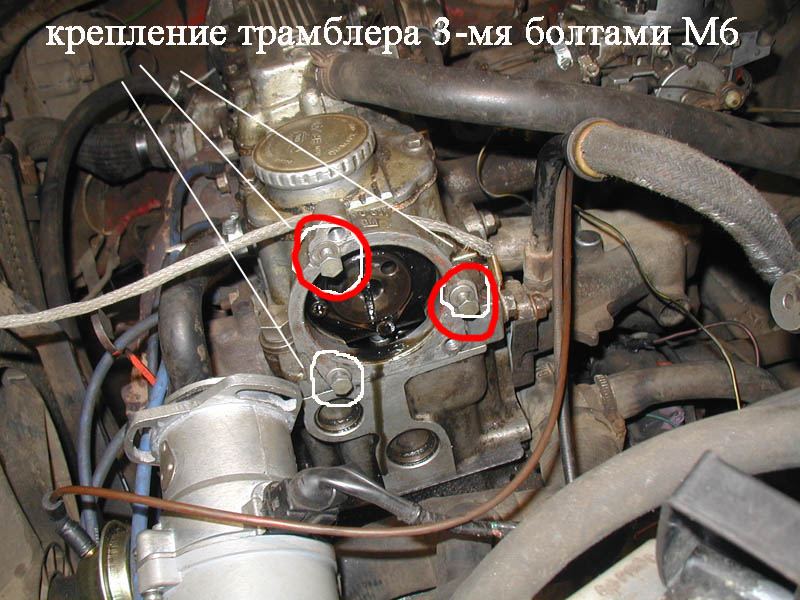

я кажетсья его нашёл ? ты не загонялся мыслью то что пастел от 1.8 и больше может пойти на 1.6 ????

Отправлено 29 Октябрь 2006 - 22:51
постель от 1.8 и больше подойдет на 16N/SH поскольку одинаковая геометрия блока.
Цитата(SeSte @ 29.10.2006, 22:24)
Хотя стоп ... 1.8 и больше там же не механический бензонасос. странно все это ....
отверстия под мехбензонасос изначально нет... оно делается при доводке постели на станке... знаю потому как менял раз распред и брал от инжекторной. дырку делал дрелью и разверткой.

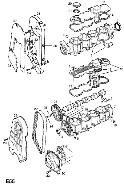

пастель под номером 7 .... от 18E и больше ... видно место для установки механического бензонасоса.

Отправлено 31 Октябрь 2006 - 00:06
МЕСТО! даже резьба нарезана на местах винтов. НО самого отверстия под толкатель нет. оно не просверлено.

#12 SeSte
SeSte
  • Cообщений: 2 207
  • Город:Россия г.Александров
Отправлено 31 Октябрь 2006 - 00:10
Ну а для чего же она тогда ? так для понта ? мне кажеться рисунок просто не дает той четкости ...
ps Вспоминаеться асконоводец с двигло 1.8 и карбом p1b
там литник есть под отверстие.
да и хочется тебе напомнить что были карбовые 1.8 - ставили 2е3 - там мехбензонасос...
