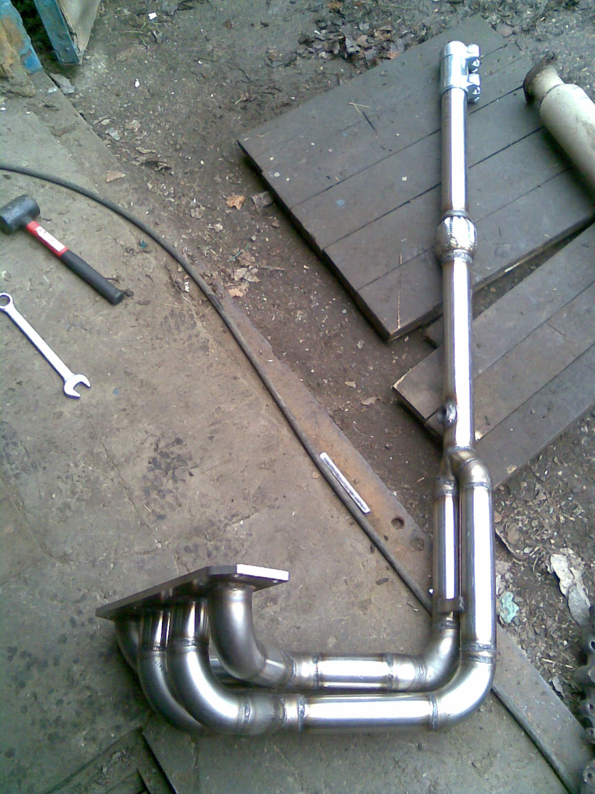

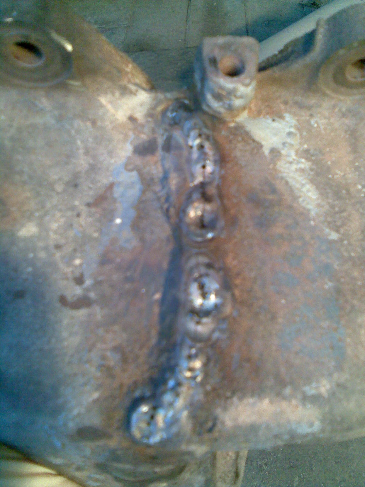

лопнул коллектор сколько бы я его не варил и чем только не варил все равно максимум месяц и все и решили мы с братом мне его кординально изменить http://foto.mail.ru/...p199/22/23.html

Не слабо, молодцы! И во сколько это всё обошлось?

Обалдеть, молодцы!!! У самого токая проблема, после последней сварки лопнул на 2 части. Звук с таким коллекторам изменился?

материал весь под ключ вышел 5000тыс р делал сам так что работа 0р 00коп ar.gif

А наддув холодного воздуха я смотрю выкинут!!!!! Хотя без катализатора он и не нужен))))

Если не секрет то коллектор новый просто варился по месту без расчетов всяких по улучшению выпуска ?

нет расчеты были сделаны прежде чем делать прочитал много литературы по выхлопу

какие расчёты? Диффузор не меньше штатного? Или то,что 1-4,2-3 сначала сводятся между собой,а потом уж и все вместе? Судя по фото,сделано грамотно! Молодца!

battrade, а из какой стали делал?
И где делал эту площадку или как её там http://forum.opel-cl...t...st&id=51727

Я тоже когда-то хотел сваять нечто подобное... Проблемой оказался не фланец, а изгиб нержавеющей трубы.
