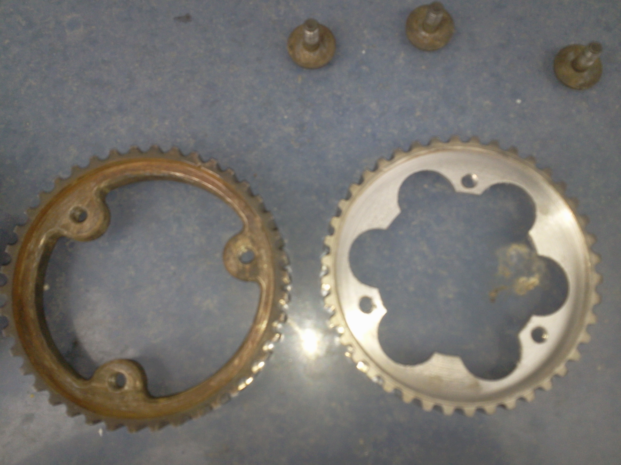

Если ремень сползает только с тнвд, то необходимо сместить тнвд относительно блока, но скорее всего у Вас смещение ремня происходит на всех шестернях... У меня это происходило из-за деформации болта направляющего ролика, который в конце концов обломало... Решил проблему выточив толстую шпильку из буровой штанги (позже сфотаю, выложу). Осталась проблема сильно да еще и неравномерно изношенных зубьев шестерен тнвд и распредвала. Новые шестерни покупать - дороговато, по 3 с лишнем рубля за шестерню, на разборках ничего подходящего не нашел... Остается обращаться к "тазпрому" и вот что получилось:
