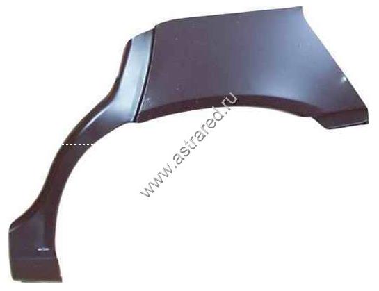

Часть крыла, включающая в себя нижнюю часть арки, которую выпилив гнилой элемент подгоняют и вваривают в крыло. Этим можно обойти замену крыла полностью. Как правило внутренняя часть арки клёсного пространства тоже требует ремонта или замены. Надеюсь объяснил доходчиво.

Сам дугообразный срез арки одинаков. Номер не могу сказать т.к. это было давно. В оригинале их не бывает. Брал толи китай толи тайвань грунтованный. Во нашёл [attachmentid=53120] , вот здесь http://astrared.ru/i...?categoryID=472
