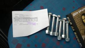

Господа! Рычаги от матиза подходят идеально и стоят дешевле 1 нашего саленблока! только пара моментов: 1) нет отверстия под крепление проушины тросика ручника(я прикрутил саморезом для черепицы), 2)нет отверстий для крепления клипс провода датчика АБС (затянул стяжками). если вам придется срезать болты (мне пришлось срезать 3) не беда! подходят болты реактивной тяги от ВАЗ 2101. у меня замена заняла 3 часа. придется откручивать аморт снизу и фиксировать его, иначе к болту второго саленблока не добраться!

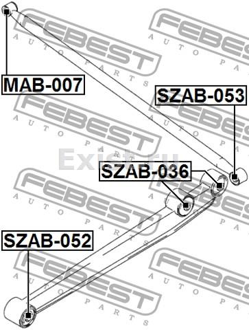

как оказалось, не все! впанару сайлент без обоймы от митсубиши, а второй хз от чего! вот фото из каталога по фебесту.  Опять же, купил родные матизовские пружины, итог огорчил! при агиловских просевших, по дороге Чернигов-Киев ловил отбойник 3 раза, а на родных матиза, около 9! вот и разница! в авто 4 человека. скажу так, на матизовских, 2 человека - ехать нормально, но когда больше - печаль!

Почитал , не пойму. Поменял сайлентблоки в продольных рычагах, от какого то китайца подошли, в поперечную по 2700рэ-как то дороговато? Подскажите пожалуйста, там что один сайлент в обойме, второй в резинке?
