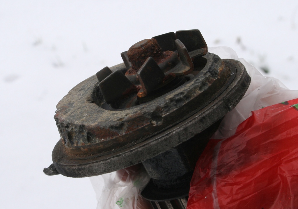

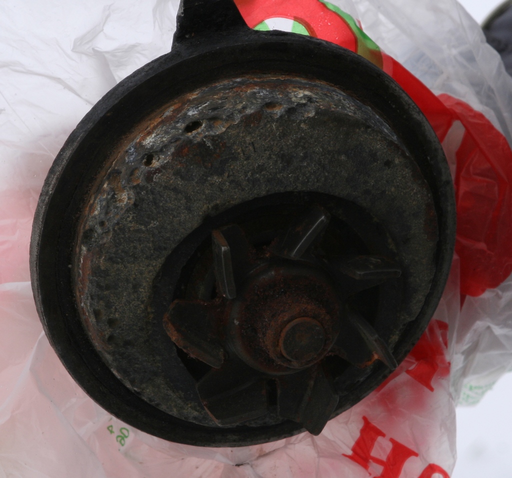

как то довелось раскидывать мотор который ездил на воде...
[attachmentid=116364]
[attachmentid=116365]
